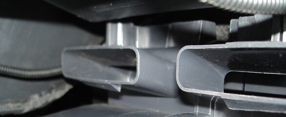

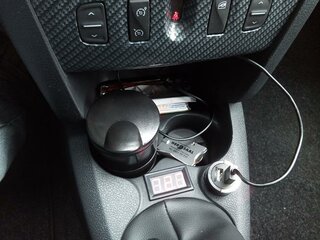

Habe beim letzten Einbau der Kühlmitteltemperaturanzeige die beiden nicht angeschlossen Vorrichtungen für den Fußraum
abgedeckt mit entsprechenden Kappen:). So ist der Luftdurchsatz im vorderen Bereich im Fussraum um einiges verbessert worden.:D

Wo auf den Bildern sind jetzt die Kappen? Falls bei meinem dann auch keine Kanäle drin sind,würde ich das auch gern verschließen. Besser kommt oben mehr warme Luft,als das es dieses Steuergerät aufheizt. Wobei ich jetzt nicht weiß ob das bei den Temperaturen schon Schaden nehmen kann.
Bei mir im Auto:D
