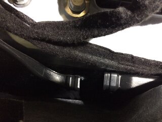

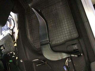

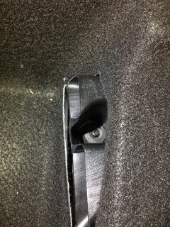

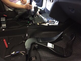

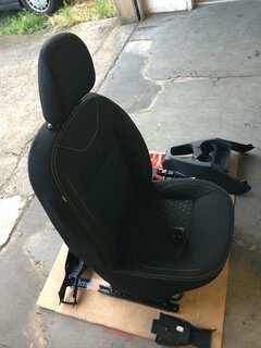

Habe sie heute nachgerüstet.
Mit Sitzausbau - Zum Glück, sonst hätte ich die tropfnassen Fußräume (Kondensatabfluß) nicht entdeckt.
(Mit kleinem Einblick in meine Halle... :-) )

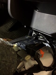

Und noch ein paar Bilder...
Ach ja, wenn man die Sitze ausbaut, solltem an einen "Tester" haben, wegen Airbag-Fehler (kommt, wenn man die Zündung bei ausgebauten Sitz (Sitzerkennungsmatte) einschaltet).
