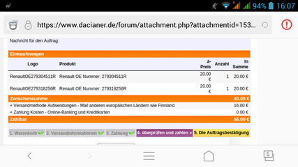

Hi. Der weiter vorn genannte Link von Texas funktioniert leider nicht mehr. Bei meinem Autohaus habe ich aber folgende Artikel problemlos bestellen können (aus LoganFan's Video):
  • 27 93 182 56R
  • 27 93 045 11R
Zusammen liegt es bei 30 Euro. (Ware wird die Tage angeliefert.)
Regards, Bigfoot29
