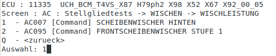

Mit der von mir verlinkten Software kannst du testen, ob die Zentralelektronik den Wischer ansteuert:

Kannst du das mal ausführlicher erklären, was gemacht wurde? Denn einfach eine Zentralelektronik aus einem anderen Lodgy einbauen, funktioniert auf Grund des Wegfahrsperrencode nicht.
