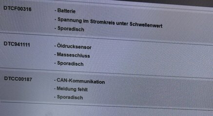

Das auslesen hat folgendes Ergebnis gebracht!
Könnte der erste Fehler auf eine zu Schwäche Batterie hindeuten und somit den Fehler verursachen?

Diese Fehlercode stammen nicht aus dem Zentralelektronik Steuergerät.

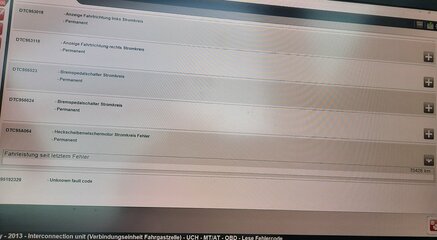

Hier nochmal ein Bild.
Denke hier an einen Massefehler, wobei Fahrtrichtungsanzeiger und Bremslichter normal funktionieren... nur der Wischermotor verursacht den oben geschilderten Fehler.

DTC95A064

  • #14
DTC95A064
Der Stecker vom Wischermotor besitzt 3 Kontakte.
schwarzes Kabel - Masse
Mittelkontakt Endlage
3. Kontakt Spannungsversorgung
An Masse und Spannungsversorgung schließt du eine Prüflampe an. Zündung an, Wischerschalter an und dann die Kabel und Steckverbindungen bewegen.
Leider bin ich noch nicht dazu gekommen, werde euch aber auf dem laufenden halten sobald ich die Tage Zeit finde... :)
