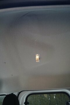

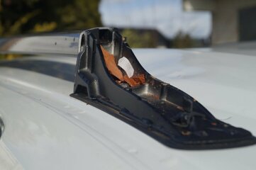

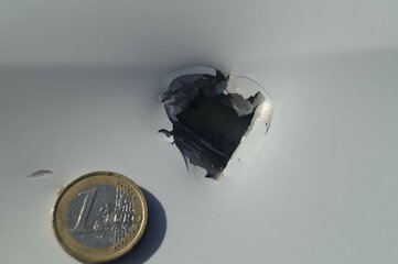

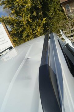

Das Ergebnis: (Bilder anbei)
Ein Loch im Dach durch das ich endlich mal die Oberseite des Dachhimmels bewundern konnte.
Eine zerstörte Dachreling.
Ein ordentlich zerbeultes Dach mit weiteren "kleinen" Kratzern.
