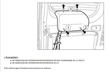

Hallo an alle,
kann mir jemand einen Tip geben, wie ich die Verkleidung des Heckscheibenwischers demontieren kann? Der Wischer geht nach Lust und Laune (oder auch nicht). ich will den mal überprüfen (Sicherung ist ok).
Gruß Jochen
Könnte der Lenkstockschalter evtl. defekt sein?
Wenn Rückwehrts angelegt muss Ansteuerung von UCH zu Heckwischer kommen.
Wenn mit Duster gleiche Motor dann Pin.3 Masse ; Pin1 +Steuerung ; Pin.2 - Singnal Endstellung.
