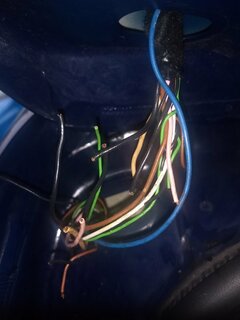

Hallo
nachdem mein Heckscheibenwischer wiedermal ausgefallen ist hab ich ein Foto
von den Kabeln in dieser Knicktülle gemacht.
Erst da hab ich erfahren das da nochmehr ausgefallen ist. Sandero 2 Bj 2014 (das Blaue ist schon von mir 2016 getauscht)
Also bevor jemand die Zentraleinheit zerlegt
sollte da nachgeschaut werden.
Die Kabel hast Du alle in diesem Zustand vorgefunden als Du die Gummitülle geöffnet hast...? :o
Wenn dem so ist, dann......:pray: Frohes löten!
( das blaue Kabel von Dir!) sieht aber noch wirklich gut aus!;)

@Murphy
Alt bekanntes Problem,tritt bei PSA und auch GM Fahrzeugen im Alter auch gerne auf.
Je fester die Kabelhülle ist desto steifer wird sie bei kalten Temperaturen und in den Knickstellen brechen sie dann. ;)
Am besten nicht in der Knickstelle löten!
Ein neues Kabelstück durchführen und in der Karrosserie Seite und in der Heckklappe anlöten. Ein möglichst flexibles Kabel verwenden und mit Schrumpfschlauch isolieren.;)
