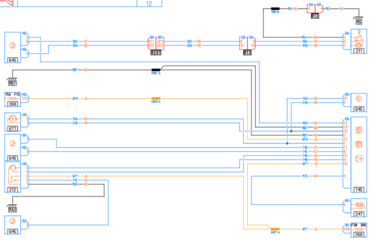

Das ist der Schaltplan für die Wischer den Generation2 Dacias.
Der Plan zeigt zwar den Dokker, aber das Prinzip ist bei allen Dacias der Generation 2 identisch.
645 ist die Zentralelektrik
211 Wischermotor hinten
212 Wischermotor vorne
145 Lenkstockschalter
247 Tacho
260 Sicherungskasten Innenraum
Kurz das Funktionsprinzip:
Die langsame und die schnelle Stufe des Frontwischer sind direkt vom Schalter zum Wischermotor verkabelt.
Die Intervallstufe für vorne und der Heckwischer werden von der Zentralelektrik angesteuert.
Zusätzlich greift die Zentralelektrik den Impuls für die Reinigumgspumpe ab, und realisiert hier mit das Nachwischen des vorderen Wischers, sowie die Ansteuerung des Heckwischer beim betätigen der Pumpe.
Auch das man den Heckwischer per Tester ansteuern kann ist der Integration in die Zentralelektrik zu verdanken.

Aber mit der Schaltung werde ich schon mal weiter kommen.

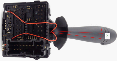

Lenkstockschalter-2.png Anhang anzeigen 56293 Hallo,
das Thema ist schon etwas älter, aber unser Sandero wischt nun hinten gar nicht mehr. Zuerst noch sporadisch und nun nichts mehr.
Den Lenkstockschalter habe ich ausgebaut und die beiden roten Kabel in soweit geprüft, dass sie an der Platine ordentlich verlötet sind.
Aber.....
Zwischen den beiden Anlötpunkten ist keine Verbindung, weder wenn der Wischschalter ein- noch wenn er ausgeschalten ist.
Ist das so richtig, oder sollten die beiden roten Kabel miteinander verbunden sein, wenn der Wischer eingeschalten ist?
Kann man den Schalter komplett zerlegen, also ans andere Ende der roten Kabel gelangen?

weiß jemand, welche Kontakte man verbinden muß, damit der hintere Wischer wischt?? möchte gerne den Schalter selbst prüfen.

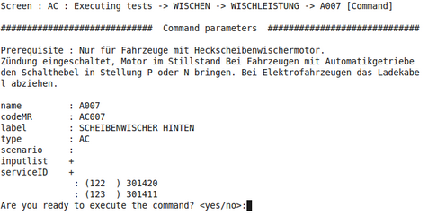

Oder.....habe gelesen, dass man über die OBDII mit passender Software den Wischer "aktivieren" kann.
Das OBDII Gerät habe ich, wer kann mir was über die Software sagen?
Welche (Torque?) mit welchen Erweiterungen,.......
Da ein MCV I in deinem Avatar steht, wären vor einer Software Empfehlung erst mal die Fahrzeugdaten vom Sandero interessant.
Der Sandero ist von meiner Frau.
Es ist ein Stepway II, Bj 2013, 90e mit LPG.
Der Scheibenwischer wird von der Zentralelektronik (UCH) gesteuert. Man kann mit dieser Software den Wischermotor testen, wie hier im Demo Modus zu sehen:
Beim Schalter ist der Wischermotor hinten an, wenn Pin 13 zur UCH mit Pin 15 zur Sicherung verbunden ist.

erstmal danke für die APP. Kaum ist 1/2 Jahr vergangen, hab ich´s auch schon ausprobiert :huh:
Folgendes Verhalten...
Wenn ich den Code A007 sende, "schnarrt" für ca, 1 Sek. ein Relais, dann ist Ruhe.
Den Wischer konnte ich in keinem Fall zu irgendeiner Bewegung animieren.
Wenn ich in die "Echtzeitanzeige" wechsle und den Wischer am Hebel ein/aus schalte, zeigt die APP aktiv/inaktiv an.
Somit funzt der Schalter.
Ein eigenes Wischerrelais gibt´s nicht mehr, weil alles über die UCH gesteuert wird, oder??
Woher kommt dann das "schnarren"?
Kann es ein Relais im Inneren der UCH geben??
Denn....sollte die Ansteuerung elektronisch erfolgen (Triac oder so) wäre dieses Relais-Schnarren nicht, oder??
Denke mal, die UCH kann man nicht öffnen und richten, somit....
