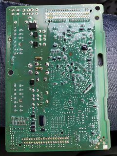

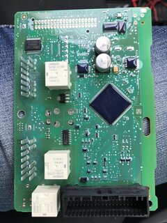

Dann habe ich das UHC-Stg. ausgebaut bzw. freigelegt, Deckel runter und im angesteckten Zustand den HSW betätigt -> es klackt nur kurz ganz leicht an einer Stelle und dann passiert nichts -> offensichtlich ein Mini-Relais direkt an die UHC-Platine gelötet!
Ich gehe also davon aus, dass eigentlich nur ein simpler Relais-Defekt vorliegt. Aber woanders gibt es halt für so etwas normale, gesteckte Relais meist im Sicherungskasten, die man für wenige Euros wechseln kann. Bei Dacia muss man wohl das kpl. UHC-Steuergerät wechseln, was neben immensen Teilekosten auch noch einiges an Programmierungskosten verursacht, da man ohne Diagnosegerät nicht weiter kommt. Als Alternative könnte man sich ein baugleiches Mini-Relais für den HSW besorgen und von jemandem einsetzen lassen, der SMD löten kann. Das hätte ich vor gehabt, aber einfach noch nicht dazu gekommen.
Irgendwo habe ich noch ein Bild vom geöffneten Steuergerät und vom besagten Mini-Relais. Muss ich aber mal raussuchen...

so klein sehen die Reiais gar nicht aus.
Welches ist für den Heckwischer?

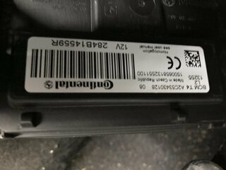

Ich habe jetzt die Bilder gefunden. Das Steuergerät sieht etwas anders aus (Sandero II), aber die Relais sind ziemlich ähnlich. Leider erinnere ich mich nicht mehr welches Relais es war, aber lässt sich dann leicht nachprüfen. Und es scheinen alle 3 gleich zu sein.
Unter der Bezeichnung G8NB-27SR findet man solche Relais im Internet für ein Paar Euro, aber nicht unbedingt in Deutschland. Vielleicht könnte man es von einem Fernsehtechniker oder Hobby-Feinlöter wechseln lassen?
