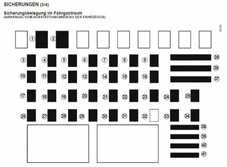

Kann mir jemand sagen welche Sicherung für den Heckscheibenwischer ist und wo der Sicherungskasten?

Sicherungskasten müsste links unten im Fußraum auf der Fahrerseite sein, die Nummer der Sicherung findet du im Handbuch (ich weiß nicht, ob sie mit dem Logan identisch ist).
Vielen lieben Dank für Eure Antworten.
Der Sicherungskasten ist da, Siehe Bild, zu finden. Die Sicherung Nr. 17 ist die gesuchte, bei aus geschalteten Motor, Schlüssel abziehen, die Sicherung herausziehen und schauen ob diese noch Intakt ist. Wenn ja, wieder rein und dann sollte der Heckwischer wieder funktionieren ansonsten ist der Lenkradschalter wirklich defekt.
