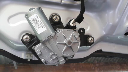

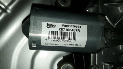

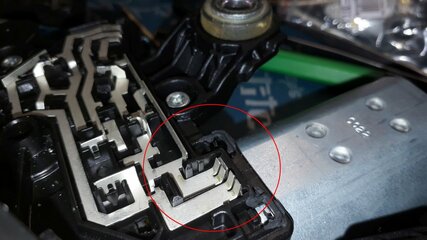

Seit einiger Zeit hatte ich immer wieder sporadisch, dass der Heckscheibenwischer nicht funktionierte. Doch kürzlich wurde es zum permanenten Defekt des Wischers und so machte ich mich auf Fehlersuche. Letztendlich stellte sich heraus, dass es nur am Wischermotor selbst liegt. Einen neuen Wischermotor hätte ich für knapp 100€ kaufen können, aber das war mir zu teuer. So beschloss ich das Dingens mal auszubauen und zu zerlegen. Also Nieten aufgebohrt, ab das Ding und erstmal die Anschlüsse freigelegt. Siehe da ich habe auch gleich den Fehler gefunden. Die elektrischen Anschlüsse des Wischermotors selbst sind intern nur aneinander gesteckt und hatten keinen Kontakt mehr zueinander. Autodoktoren-like habe ich die Kontakte einfach zusammengelötet und er funktioniert wieder. Vorher habe noch das kleine Getriebe geöffnet. Da war meiner Meinung nach sehr wenig Fett drin und ich habe nochmal mit Lithium-Schmierfett (31942 von febi bilstein) nachgeschmiert. Auch die Welle zum Wischerarm habe ich geschmiert, sie ging schon etwas schwerer als normal. Ich meine der Wischermotor läuft nun auch etwas leiser als vorher. Die drei Nieten mit dem der Wischermotor befestigt war sind jetzt durch M5 Blindnietmuttern und entsprechende Schrauben M5 x 35mm ersetzt.20201031_154319 kreis hd.jpg20201031_161757 f fhd.jpg20201101_115127.jpg20201031_145848.jpg20201104_173035[1].jpg

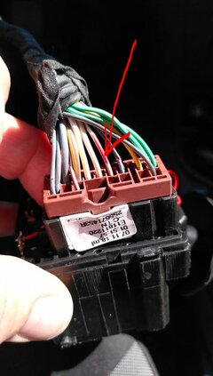

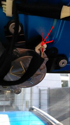

So ihr lieben, mein Sandero 2 Bj, 2019 meinte auch den Heckwischer zu verweigern. Der Fehler lag beim Steuergerät. Dank des Schaltplans von "DerBaum" konnte ich alle anderen Fehler ausschließen. Ich habe dann einfach vom Lenkstockschalter ein Kabel nach hinten zum Heckwischer gelegt und gut ist. Steuergerät tauschen, neu Programieren usw, dürfe einige 100 € kosten. Danke an alle. Tipp: man muß am Lenkstockschalter den Kabelbaum etwas freilegen. Da muß man aufpassen, denn in der Textilummantelung liegt eine Kabelbrücke, die ist für das Wischwasser zuständig. Auf den Bildern seht ihr die Anschlüsse vom Lenkstockschalter und Heckwischer. Die Aktion hat eine halbe Stunde gedauert. Ich bin in Übung, Dashcam vorne und hinten, Antenne getauscht, Kabel für Subwoofer verlegt usw.
