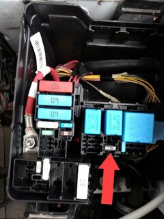

Dann die 30A Sicherung im Motorraum Relais/Sicherungskasten ersetzen.

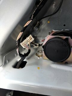

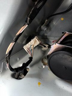

Die dritte Bremsleuchte hat eine gemeinsame Zuleitung mit der linken Bremsleuchte, die sich an der Steckverbindung (297) hinten links aufteilt.

Ich habe die Sicherungen im Motorraum und im Fahrgastraum geprüft.
Im Motorraum alle (bis auf- ist das eine Diode?) und im Fahrgastraum alle bis (bisher) auf die kleinen 5 A Sicherungen.
Alle waren in Ordnung!
Dann habe ich die Verkleidung abgeschraubt und mir den Kabelbaum vorgenommen.
Überall dran gezogen und geschoben aber ohne weitere Wirkung. Die dritte Bremsleuchte blieb aus (bei eingeschalteten Bremslicht).

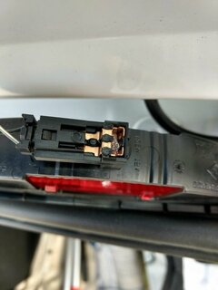

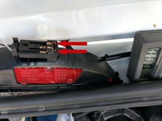

Dann Spannung oben an der dritten Bremsleuchte gemessen (Achtung!!)
Bei eingeschalteten Bremslicht hatte ich, wenn ich den Minus-Pol vom Multimeter gegen Masse (Karosse) gehalten habe auf beiden Polen der Lampe 12 bzw. 13,2 Volt !!
Habe ich direkt an der Lampe gemessen, dass natürlich 0 Volt, das wird sich ja vermutlich aufheben!?
Wie kann es sein, dass an beiden Lampenpolen 12 Volt anliegt und alles Sicherungen in Ordnung sind?
Ich hoffe weiter auf eure Ideen ;)
Hier die passenden Bilder dazu:
Ganz einfach: du hast keine Masse an der Leuchte. Eine der beiden Adern sollte Masse sein! Messe direkt das Kabel am abgezogenen Lampenstecker, gegen Masse. Dann wird nur einmal Plus ankommen, das andere Kabel sollte dann die Masseleitung sein.

irgendwie hat er da wohl was falsches gemessen.
zieh mal den stecker ab und messe direkt an den kontakten.
Ach ja, warte mal...die Lampe an sich ist ja auch nur ein "Draht" und sie ist ok, so hat die Lampe überbrückt, richtig?
dann hast du auf beiden seiten 12V, wenn keine masse vorhanden ist.
die frage war aber, ob du am stecker gemessen hast, ohne lampe drin.
ja, du musst da logisch ran gehen.
notfalls auch mit tricks arbeiten.
von der karosseriemasse musst du 12V zum "stecker +" haben.
zwischen den beiden polen vom stecker musst du auch 12V haben.
vom batterieplus zum "stecker -" musst du auch 12V haben (oder auch -12V)
