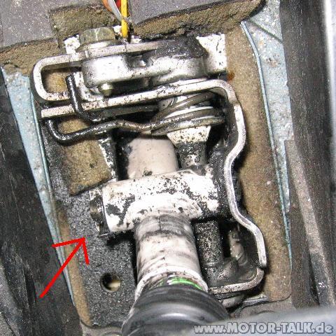

Hi :),
wäre das Getriebe wie beim Hecktriebler direkt unter dem Schalthebel, dann ja.
So aber verspürt er die Schalterleichterung nach dem ölen des Schalthebels, wobei das Getriebe ja weiter vorne sitzt und beim Dacia offensichtlich über Bowdenzüge geschaltet wird.
Das Getriebe ölt er somit nicht und es scheint deswegen auch nicht das Getriebe zu sein.
Andererseits ist auch im Bereich des Schalthebels einiges an Mechanik verbaut, das in der Summe von Kleinigkeiten schon zum Schwergängigen führen könnte.
Das Bild hier ist von einer Normalschaltung (nicht Seilzug) zeigt aber trotzdem, daß hier doch einiges an Mechanik verbaut ist.
Ok, sehr aufschlussreich.
Da würde ich aber auch höchstens zu Fett raten und nicht zu Öl.
Wer weiss wo das hinläuft.:think:
Fett ist für sowas immer besser wie Öl weils haftet.
Nur wie kommt man manchmal halbwegs vernünftig an die zu schmierenden Stellen ran? :o
