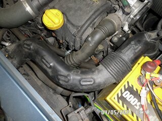

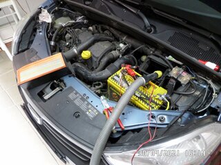

Mal den LUFI rausgenommen

NE Ich bin nur überrascht das so wenig Dreck im LUFI drin ist , da gibts Autos da kannst du denn alle 6 Monate tauschen
Kommt ja auch drauf an wo du fährst. Wenn ich an meine Zeit beim Heer denke(Shit is das lange her), da konntest beim Puch G wegen der Panzerstraße am TÜPL Allensteig dauernd den Filter aus blasen. Wenn du eine Baustelle bei dir in der nähe hast is es ja auch so, oder bei unserem Duster mit dem Hauptsächlich im Gelände gefahren wird.

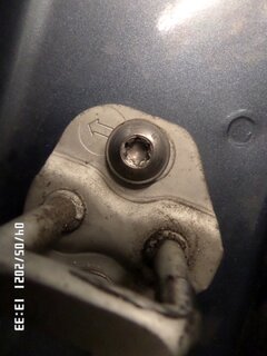

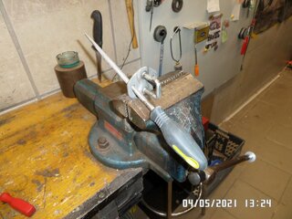

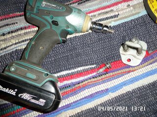

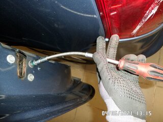

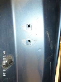

Ich habe die fahrerseitige Schiebetüre optimiert , schließt wieder SUPER
Hab das genauso wie ein User hier ausgefeilt
Und der 1,5 DCI 90 hat auch so Schlitze im Ansaugrohr
