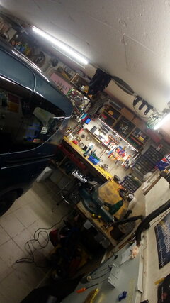

Dokker Hallo aus Österreich
Hir mal meine Bastelbude :D:D:D:D:D & Ich

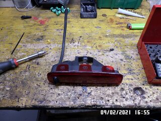

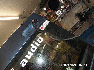

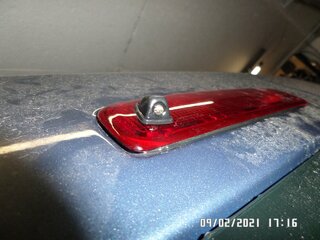

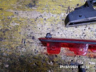

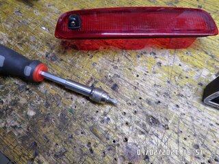

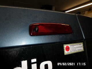

Diese Geschichte mit der "Scheibenreinigung hinten" ließ mir einfach keine Ruhe :showa:
Welcher *** :) ist eigentlich auf so ein Idiotenpatent gekommen ... Da wird eine bereits vorhandene Bremsleuchte "umdesigned" für die Spritzdüse :kotz2:
Franzosen sollen WEIN machen und sich nicht regelmäßig mit idiotischen Kuriositäten selbst an Blödheit übertreffen
Die Original Sche,,dreckdüse ist mit 16€ neu an Frechheit nicht zu übertreffen (IBÄ) und auch nicht verstellbar , ich dachte eigentlich das ein anderer Hersteller mit den Fächerdüsen vor ca 15 Jahren den absoluten Vogel abgeschossen hat , NEIN ....Dacia kanns besser ...
Ich lass mich doch nicht nach 20 Jahren Autoschraubing von ner Scheibenspritzdüse verarschen :nono::naughty:
Elektriker Gehirn SIEGT über TROTTELPATENT
Ergebnis:
SCHEIBENSPRITZDÜSE CUSTOMIZED by Myself
1 : Abprobiertes Patent seitdem es Scheibenreinigung gibt
2 : DOPPELTER SPRÜHSTOß
3 : VERSTELLBAR
4 : Ca 8 mal so billig wie original
Aja so nebenbei .... früher war es normal so ein Rückstoßventil einzubauen (auch vorne) um nicht ewig pumpen zu müssen
Mich hats ja auch gewundert das der Ostblocktraktor , man staune , 2 SPRITZWASSERPUMPEN hat
Fallweise fehlt mir einfach das Verständniss für gewisse Dinge , der ganze Dokker ist mit Styroporgegenstücken ausgedämmt , die Türverkleidungen sind ein Traum für alle CarHifi Wahnsinnigen und dann kacken sie förmlich dabei ab , ne Scheibenreinigung für hinten auf die Welt zu bringen die mit einem einizgien Loch erledigt wäre
Nun ja Erfahrung besiegt den ewig denkenden
:prost::prost::prost:

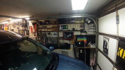

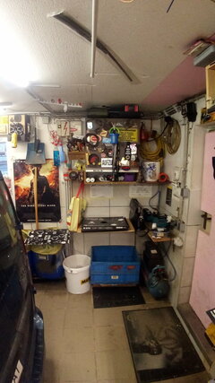

Meine Bastelgarage im Elternhaus ist GOLD WERT .... gibts ca seit 1998 .... Sommerquartier meines Sunny Gti ...

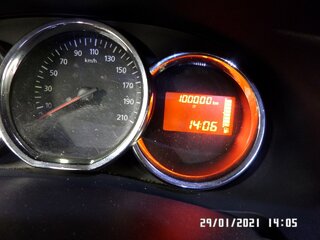

Hallo Leute , der Dokker dokkert so rum alles i O aktuell 103000km
Nächste Woche TÜV und neue WSS ( TÜV seit 12/20 abgelaufen)
Ich sollte lt Renault Aufkleber und SERVICEANZEIGE bei 107000km Öl wechseln (PO & LU Filter hab ich schon getauscht heuer)
ABER
Klick ich durch bis zur ANZEIGE MIT DEM GABELSCHLÜSSEL , halte die Taste gedrückt , stellt sich ja der Service Intervall wieder auf 20000km
So schön so gut - Sollte diese 20000km Anzeige sich dann nicht KM weise runter bewegen ?? oder muß ich doch zum "Freundlichen" zurücksetzen fahren ????????
:think::think::think::think::think:

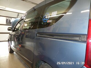

Meine Frau hat mal mit dem Glasreiniger sauber gemacht
BTW.:
Es ist mir ausgesprochen zu blöd bei MEINEN EIGENEN BILDERN - MEINES EIGENEN DOKKERS - MEIN EIGENES KENNZEICHEN rauszuschneiden

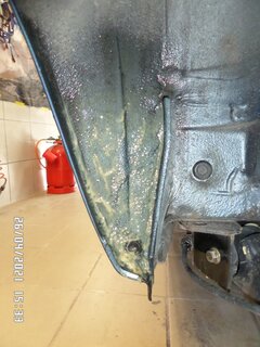

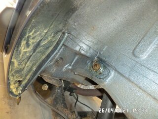

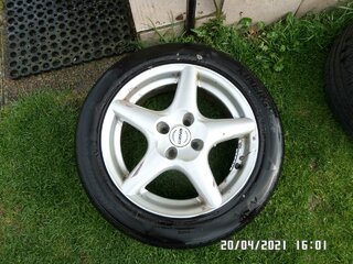

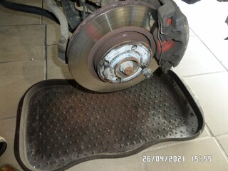

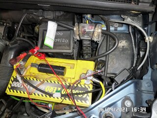

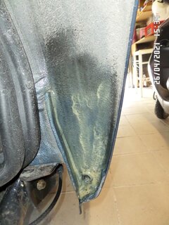

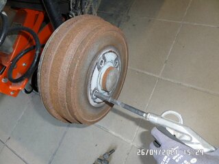

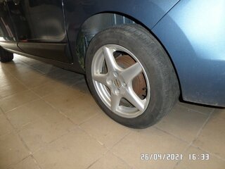

REIFENWECHSEL und kleine Service Arbeiten KM-Stand 102000 ca
Reinigung Federnaufnahme HA ( Renaul Leiden -> Federnbruch )
Der Rest erklärt sich eh , Kunststoffteile VA mit Siliconspray bearbeitet , Halbachsmanschetten, Bremsschläuche , DreieckslenkerLager , Traggelenk
Mit dem grossen "Meiningsverstärker" Flugrost "rausgeklopft" Bremse VA
