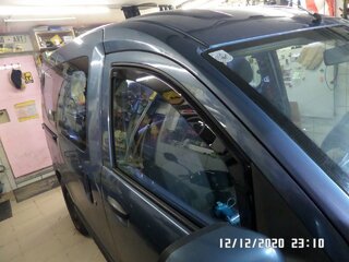

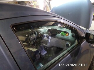

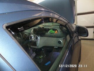

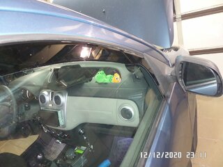

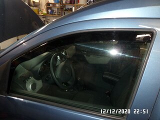

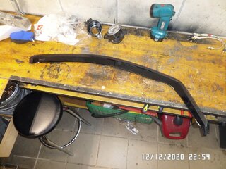

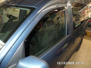

Gestern hab ich Windabweiser "montiert" , eigentlich NUR unter die Dichtung geschoben .... gibts bei IBÄ ...paßt auch für den Lodgy ist aber ne extreme Nervengeschichte um das Teil nicht abzubrechen ...

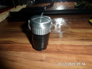

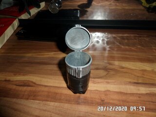

Was auch extrem mangehaft ist , an dem Dokker , die Raucherversorgung ...
Hier der Beifahreraschenbecher meiner Frau

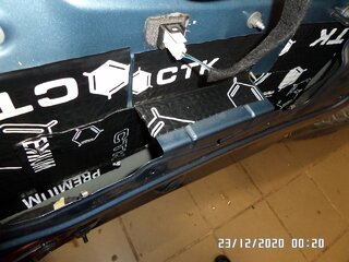

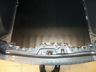

DÄMMMUNG
Die Schiebetüren noch nicht ....

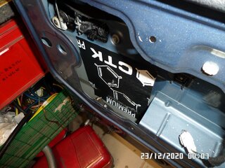

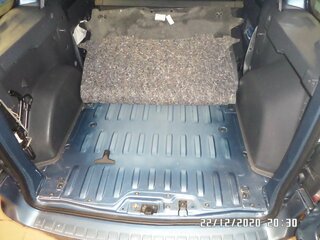

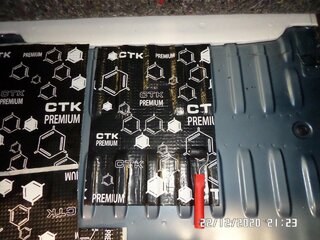

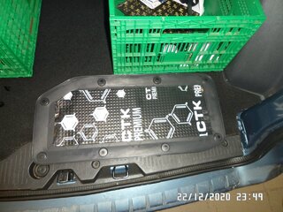

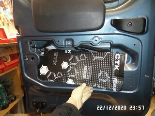

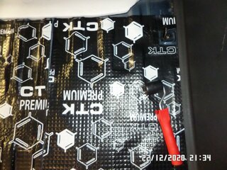

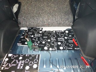

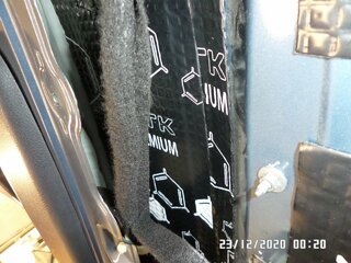

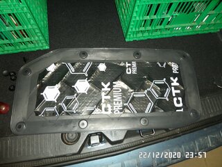

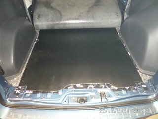

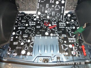

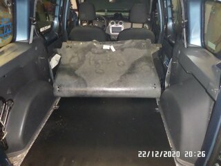

Ich hab da so ne Packung bei meinem CARHIFI Freund gekauft über Ama...

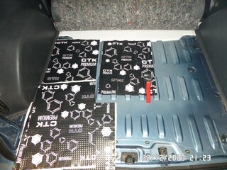

Eine Platte hat ca 50x30 ... Kofferraumboden 6Stk linke hintere Tür eine Platte
Packung ca 80€ da sind ca 20 Stk drin ....
leicht hingelegt dann mit der Heißluftpistole angewärmt und mit der Rolle angepasst ...
´ctk premium - Google Suche
Verklebt dieses Material mit dem Kofferboden wenn man es mit der Heißluftpistole aufheizt? Bitte welche Dicke hast du verarbeitet?
Vor vielen Jahren habe ich beim Ausbau unseres WOMOs den Boden des Laderaumes mit einem dicken schwarzen "Siloanstrich" (aus der landwirtschaftlichen Verwendung) versehen, in die Sicken dann passende Porozellstreifen eingelegt, Bodenplatte drauf...hat ewig gehalten und auch gut isoliert.
"Damals" gab es diese tollen Matten die du hier beschrieben hast noch nicht...danke für den Tipp!
Das Material also die schwarze Unterseite wird etwas zäh und legt sich dann parallel aufs Blech ... es klebt aber nicht so wie eine Superkleber zb ... man würde es sogar wieder abbekommen .... in meinem Oldtimer sind in Summe ca 28 solcher ähnlichen Platten aber da war eine Platte ca 80 x 50 ...
Ich kann nur schätzen , aber Dicke sicher nicht mehr als 2mm

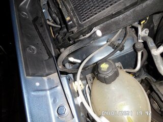

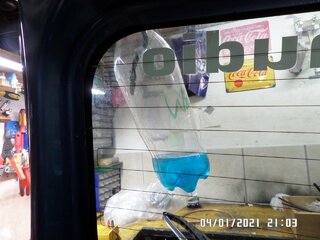

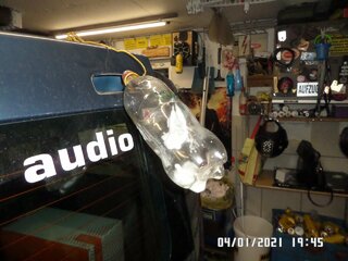

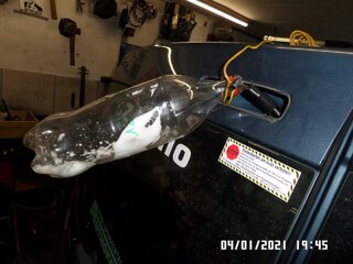

Die Geschichte mit der Scheibenreinigung hintern
Verkleidung demontiert beim Behälter , Schlauchstück nachgerüstet um die Leitung auch später nochmal aufmachen zu können
mit Druckluft nach hinten reingeblasen , SCHAUMEXPLOSION .... keine Ahnung was da eingefüllt war , kam raus wie Rasierschaum
Ich mußte vorher meist 30sec pumpen und dann kam VIELLEICHT ein bißchen was raus hinten

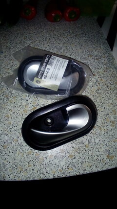

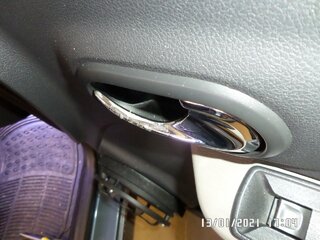

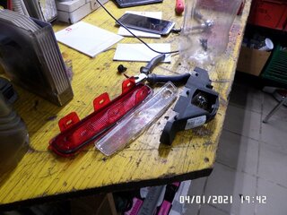

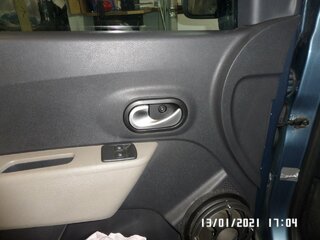

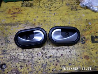

Heute sind mal neue Innengriffe eingetrudelt 2 Stk neu á 10,17€
Jetzt muss ich hier noch einmal angreifen!
Dämmungen gegen Vibration/Dröhnen aufgrund vom HiFi Ausbau, oder wegen den Fahr/Windgeräuschen?
Ich suche ja etwas, was den Innenraum etwas leiser macht, oftmals machen ja ein paar dB Gefühlt das ganze nur halb so laut!
Die alten kaputt gewesen?
Dämmung Kofferraumboden hat nichts mit CarHifi zu tun ....
Bei den Griffen ging dieses Chromoptikzeug herunter

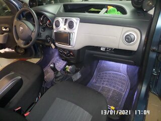

Diverse Spielereien
