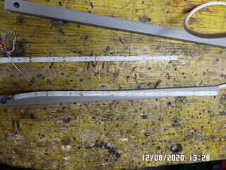

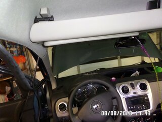

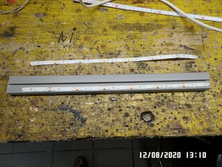

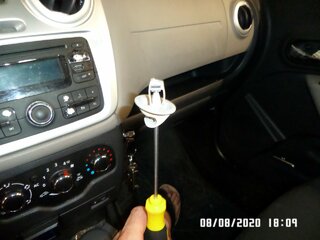

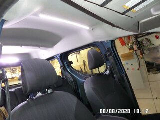

Innen Beleuchtungstuning
Da das Innen alles eher einem Grablicht gleicht hier mein UPDATE

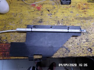

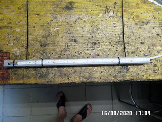

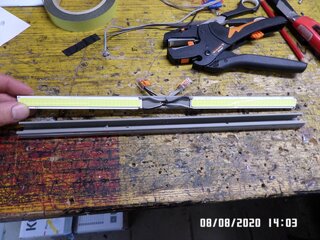

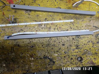

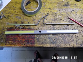

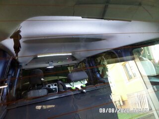

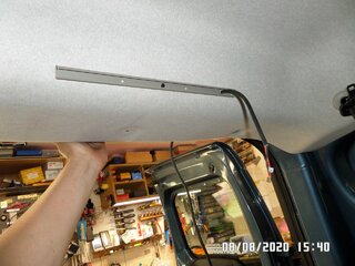

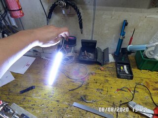

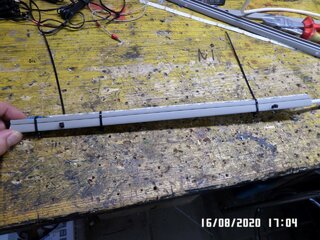

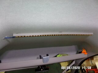

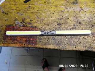

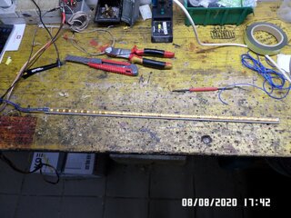

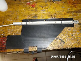

Kaltweisse LED Stripes auf MiniKanal in grau

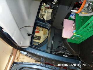

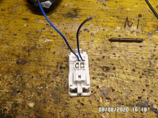

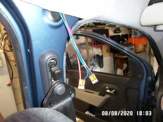

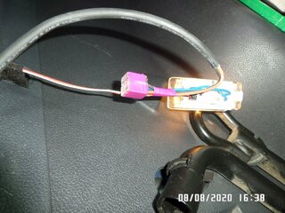

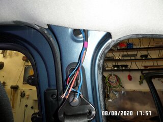

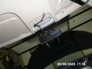

Ich war überrascht wieviel Platz da hinter den diversen Verkleidungen ist somit war das zumindest für mich al Elektriker sehr einfach hier was "nachzuziehen"

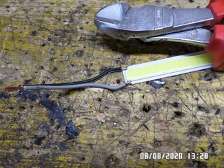

Bei beiden originalen Beleuchtungsdingern hab ich 2 Drähte dazugelötet allerdings mit einer Lötstation die auf 450° aufheizt

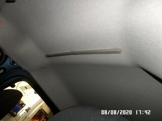

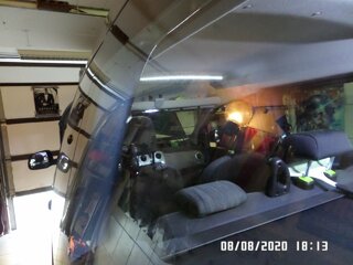

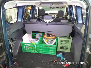

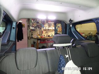

So ein Streifen wie du ihn über den Vordersitzen hast, würde mir über dem Kofferraum gut gefallen. Vielleicht komm ich ja mal dazu
Hier mal die LED Streifen im Einsatz ---> Flugplatzbeleuchtung :D:D:D

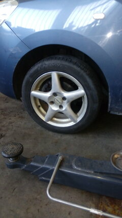

Heute bekam ich 16 Zoll Alus mit meinen Sommerreifen des VorgängerFahrzeugs montiert
(Alus 100€ ... Reifen runter und auf die anderen Alus raufziehen wuchten etc ... 30€)
FÄHRT SICH NOCH MEHR WIE AUF SCHIENEN (!!!)

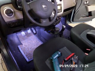

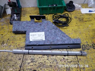

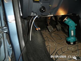

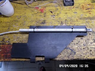

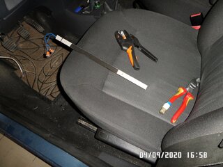

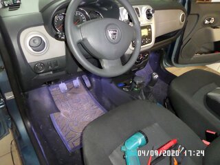

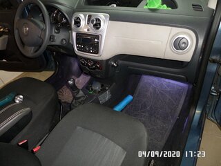

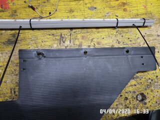

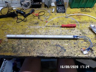

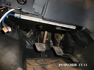

Leds für den Fußraum ...
Vorbereitung
Das ist ein 12V "Paulmann" Band aus dem Baumarkt
Leds für den Fußraum ... FERTIG
Wie hast du die angeschlossen? Mit einem extra Schalter oder soabld die Türe geöffnet wird automatisch?

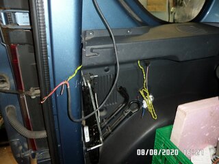

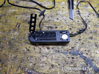

zu den jeweiligen original lampen dazu .... siehe bilder .....

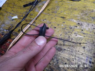

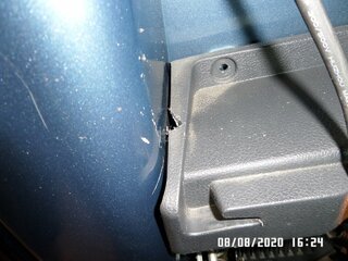

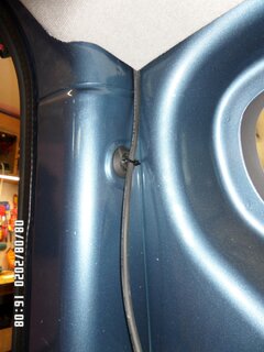

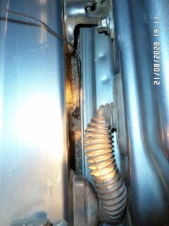

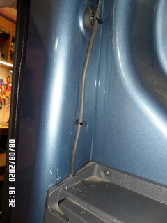

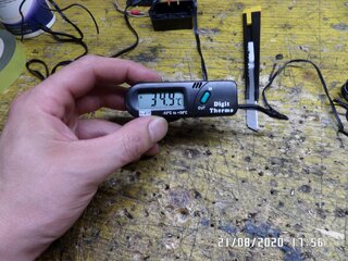

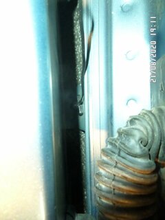

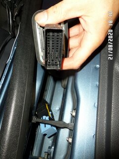

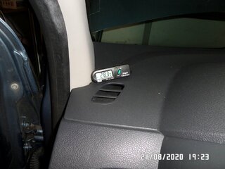

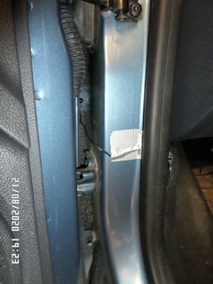

Heute hab ich die Tempanzeige eingebaut ... Ich wollte zuerst das Kabel f d Aussenfühler durch den Stecker ziehen als Probelauf für die Kabel zum neun Lautsprecher .....
Total positiv überrascht - Gummitüllen gehen super ab , auch der rechteckige an der Karosserie, der Stecker geht super einfach zu entriegeln .... PERFEKT

FussRaum LED Online (!!!!)
