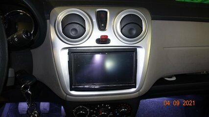

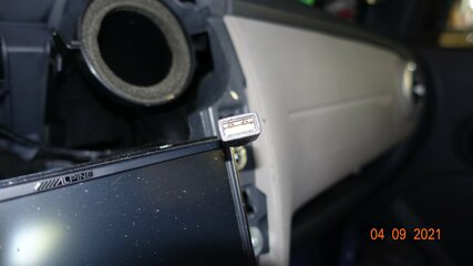

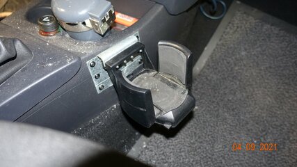

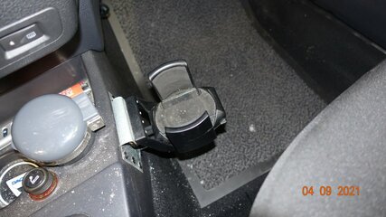

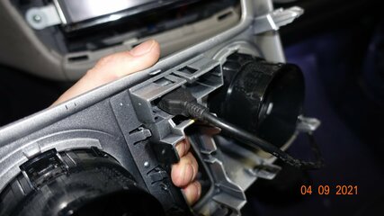

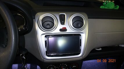

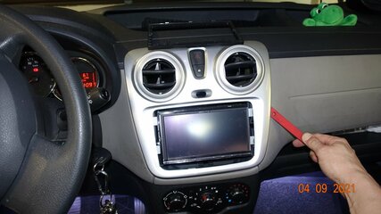

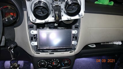

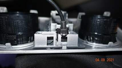

Spontan den USB umgesetzt

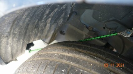

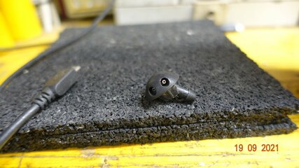

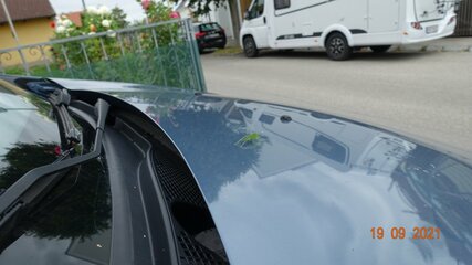

Vor kurzem gab es einen blinden Passagier , der ca 5km mitgefahren ist , von m Wohnung zu meinen Eltern , es hat ihm/ihr sichtlich Spaß gemacht ... und ich mußte wieder mal die Spritzdüse rausnehmen da verstopft .. .

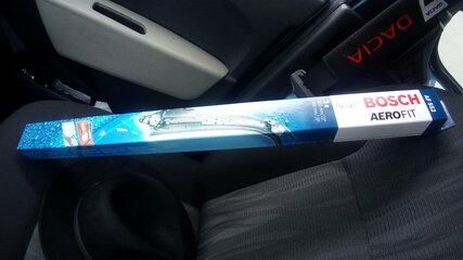

Neue Wischerblätter , ca 106500
Das "Renau...." Scheibenwischer Patent benötigt einen Schlitzschraubendreher oder einen sehr stabilen Fingernagel , das Bosch Patent geht WERKZEUGLOS
Größe 550mm und 400mm

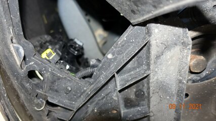

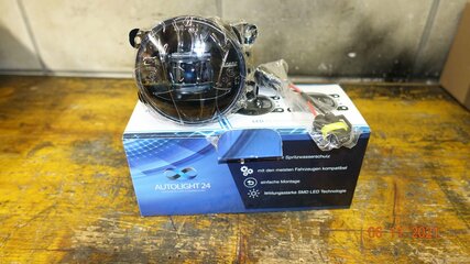

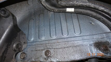

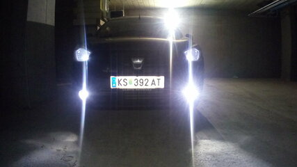

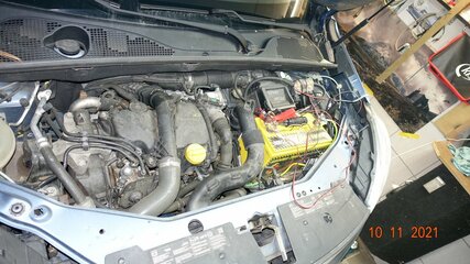

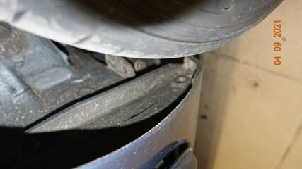

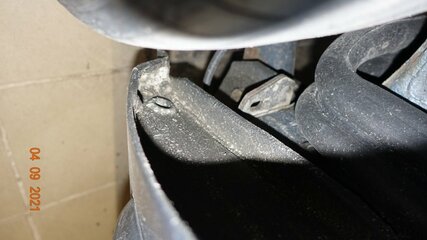

Das hat wieder Nerven gekostet .... Wäre ja zu einfach gewesen das das Plug & Play passen würde

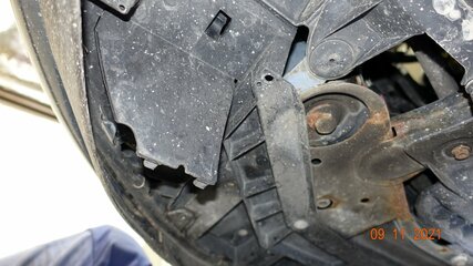

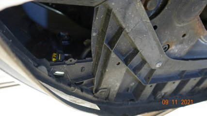

Und es fängt gleich mal bei der "DACIA KLAPPE" im Unterfahrschutz an : :veryangry:
Klappe gerade so mehr recht als schlecht ausreichend - Greift man mit einer Hand rein sieht man die Schrauben nicht mehr ordentlich , hat eher was mit blindem herumfummeln zu tun und die Klappe bleibt auch nicht ausreichend offen
Dann werden einem schnell mal 2 Hände zu wenig - Klappe halten , Licht halten , Schrauben :showa:
Aber naja ich hatte mir nichts anderes erwartet ;---)

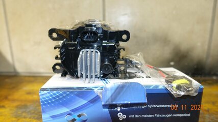

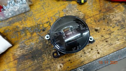

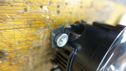

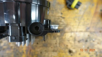

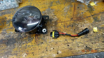

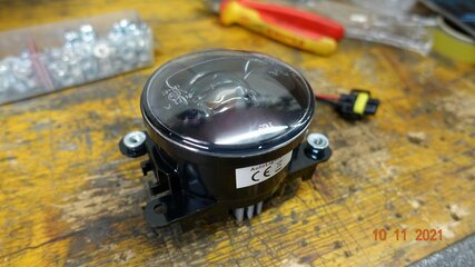

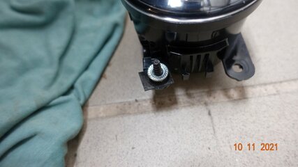

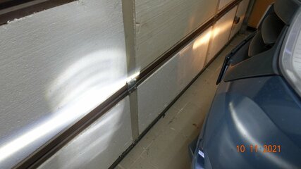

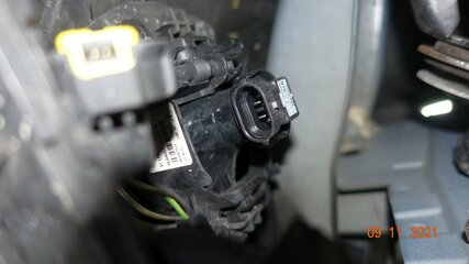

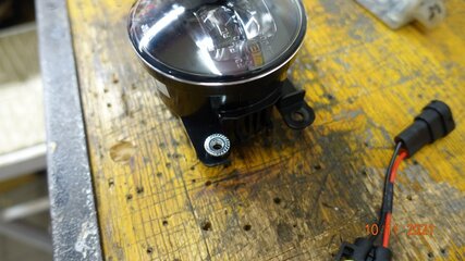

Leider bin ich dan draufgekommen , das das trotz der LSW3 Bezeichnung doch nicht so 100% paßt , da der ScheinwerferKörper selbst zu hoch ist und dann bei den 2 Aufnahmen so ca nach Augenmaß ein halber CM Luft entsteht

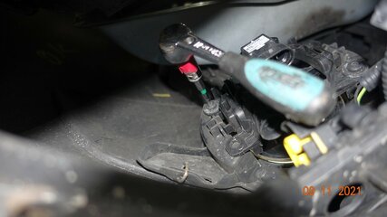

Ich hab das mit 2 Muttern adaptiert , begonnen mit einer M8 Sägezahnmutter - die zu hoch war- nahm ich dann M6 "Kabeltassenmuttern" die wir Elektriker zum Kabelrinnen verschrauben nehmen plus Doppelklebeband

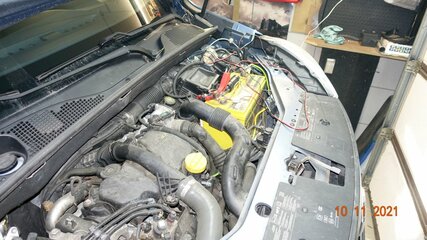

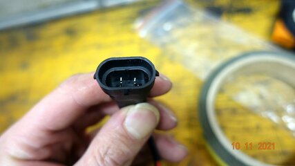

Zu guter letzt dann noch der SUPERGAU
Linke Seite eingebaut , bleibt dunkel
Zweiten Scheinwerfer an meine 12V Versuchsspannungsquelle (12V LED Netzteil) polrichtig angeschlossen , funkioniert
Dann blieb nur mehr über , das die Pole am Auto umgekehrt sind ....
Ich hab die Nase innen des kurzen 2poligen Kabelstranges herausgezwickt um den originalen Dacia Stecker nicht verändern zu müssen und dadurch umgepolt anstecken zu können
Super tolles 6000K Licht mit Prüfzeichen

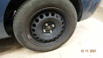

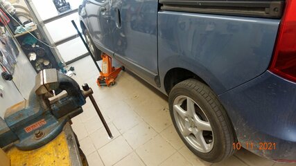

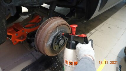

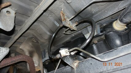

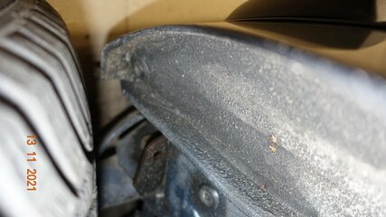

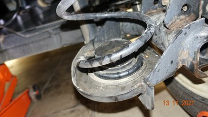

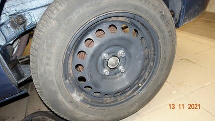

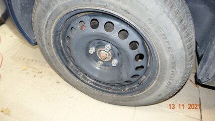

Reifenwechsel , Bremsenreiniger , SiliconSpray , Makita AkkuSchlagSchrauber (300NM) , Wagenheber

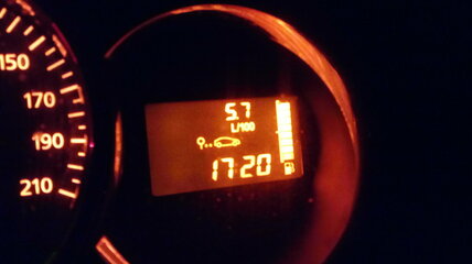

Für den Winter toller Spritverbrauch

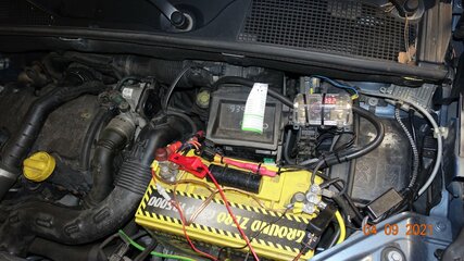

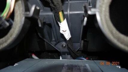

Einige Kleinigkeiten habe ich bereits erledigt - Gebläsebeleuchtung rep. - Spannungsanzeige eingebaut ....

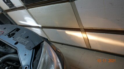

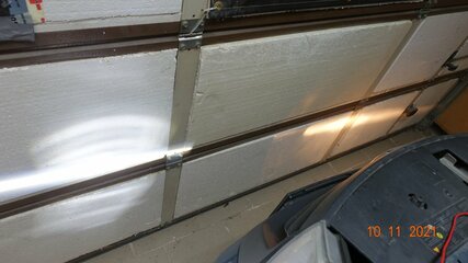

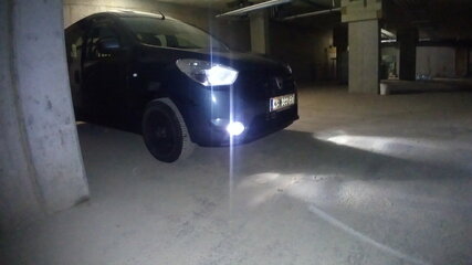

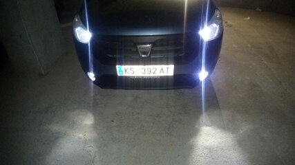

LED NEBLER in ACTION - sehr schwer bildlich fest zu halten
