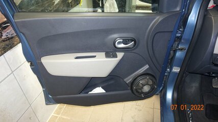

Heute hab ich mal 2 so Module bestellt bei dem hier bekannten User ....
Kann mir bitte jemand sagen WO das ZV Steuergerät sitzt ????
Hintergrund:

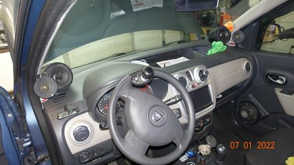

Meine Türen sind komplett gedämmt - ich hatte damals bei den Arbeiten für meine Dokker StereoAnlage eine 2 polige "Reserveleitung" durch den Multicore Stecker gelegt
Ich will mich nicht durch Dämmatten zum ZV Motor durch "operieren" und das ganze wieder aufschneiden wenn ich eh die Reserve in BEIDE Türen hab
Die Module brauchen quasi den AUF/ZU BEFEHL der ZV um auf den "Funkschlüssel" reagieren zu können

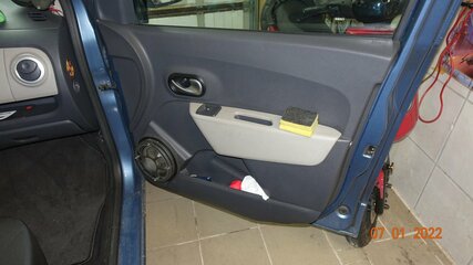

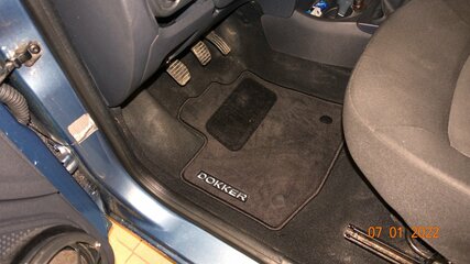

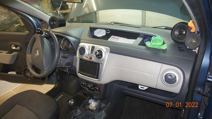

Ich habe mich mal um den Innenraum gekümmert und diese "rauhen" ausgeführten PLASTIKelemente nerven schon beim putzen - gleich mal eine Lösung überlegt - DER OLLE KÜSCHENSCHWAMM - geht SUUUPER
"ARMOR ALL" Kunststoffpfleger , 5min warten , sieht doch aus wie neu

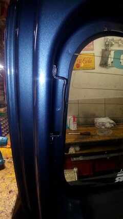

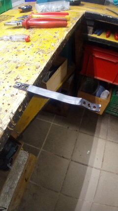

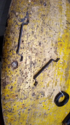

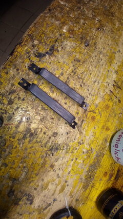

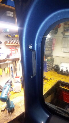

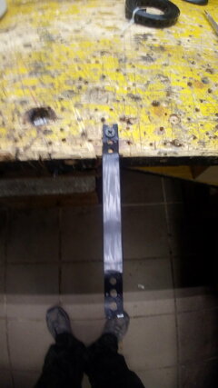

Mir ging das schon seit Anfang des "Dokkerino" etwas am :showa: das man die Hecktüren nur von Aussen zudrücken kann , ich hab mal kurzer Hand 2 Griffe "gebastelt"
Schwarzes Montageband + Schrumpfschlauch

My Power Windows Switches are IN THE DOORS .....

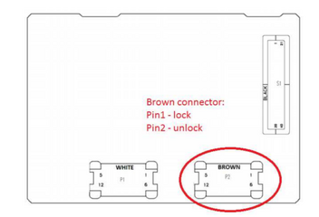

BCM=BodyControl modul=UCH-which includes central locking module.
I understand that you do not wish to connect the one touch modules to the actuators in the door because you insulated the door panels and you have passed 2 wires trough the door connectors so you want to connect to the central locking module directly.
The photo attached by me shows you to which connector/positions of BCM you should connect to.
Maybe my understanding is wrong?!
OH no PERFEKT ... I translate your PDF with Google ... BUT WHERE IS THE BCM INTHE CAR !!!!??!??!?!?!?!?!?
Thats my Problem ....
