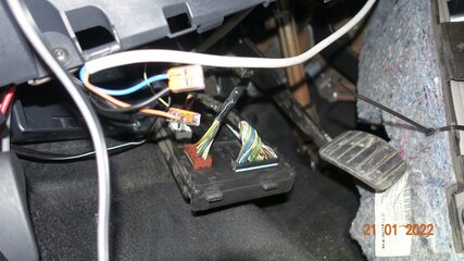

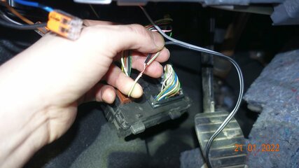

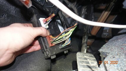

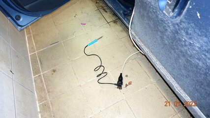

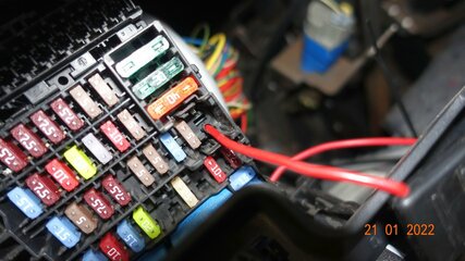

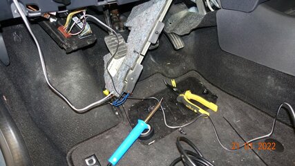

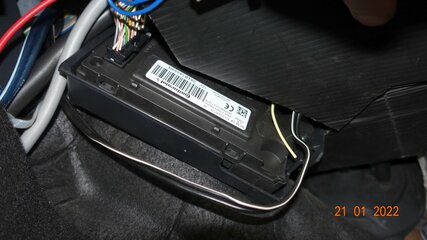

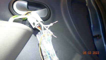

EFH Touch Funktion und EFH "OHNE" ZÜNDUNG online !!!!!!!!!!!!!!

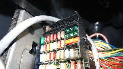

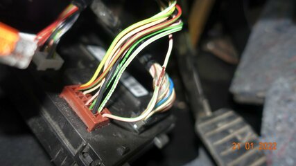

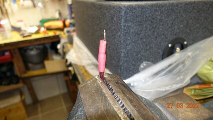

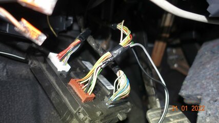

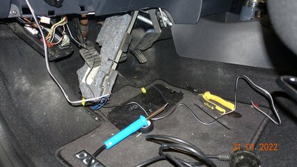

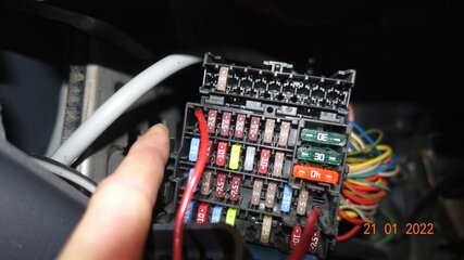

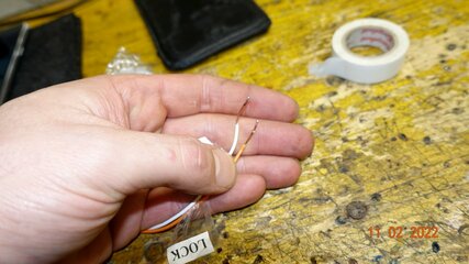

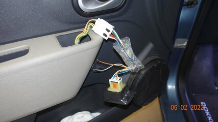

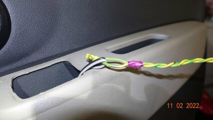

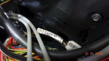

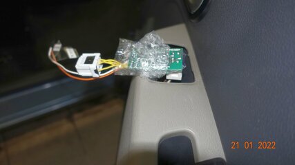

Ich habe den Kabelstrang des Steuergerätes bereits "angezapft" muß aber noch die LS demontieren um *i*r*g*e*n*d*w*i*e* durch die gedämmte Tür zum EFH Taster zu kommen ...
GS(mirselber)D hab ich damals durch den Multicorestecker eine "Reserve" Zwillingsleitung (für eventuelle HochTöner) mit eingezogen , der "AUF" "ZU" Befehl geht nun quasi "Y" förmig vom Steuergerät in beide Türen

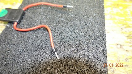

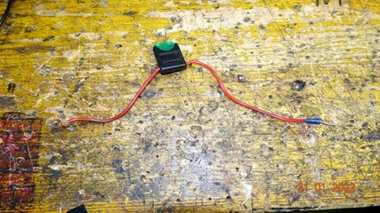

Für die "Brücke" inkl Sicherung hab ich eine 1,5 ² Aderendhülse genommen und nach der Verpressung etwas flach gedrückt , die vorhergehende Version mit beschnittenen Flachsteckhülsen , hat mir zuwenig gehalten ...
Ich wußte gar nicht , das ein Kabelstrang LEONI37 heißt , ist mein Dokker vlt doch eine FRAU ????
:p:p:p:p:p:p:p:p:p

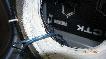

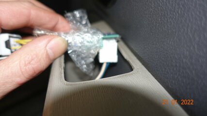

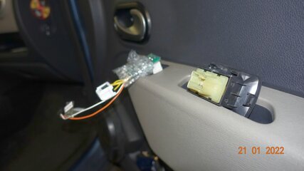

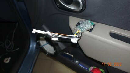

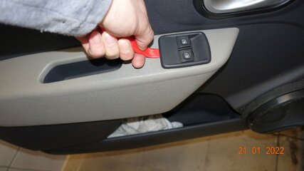

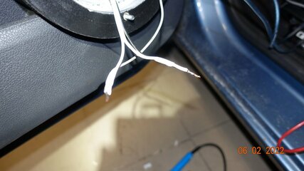

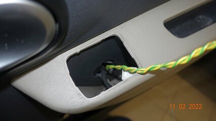

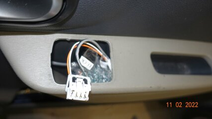

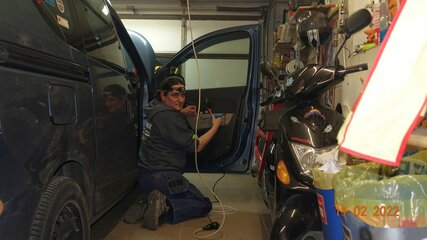

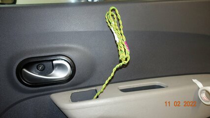

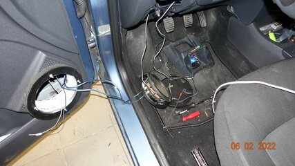

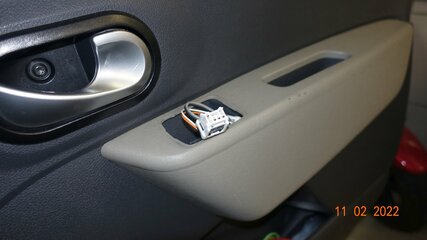

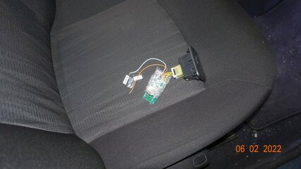

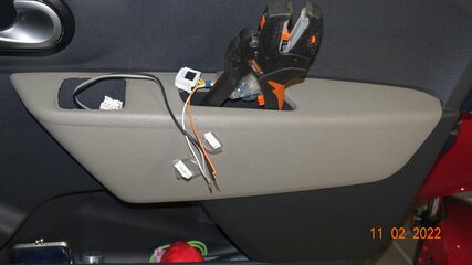

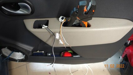

Fahrertüre erledigt , hat alles SUUUPER geklappt
SPECIAL THX TO "CIPRISHOR"

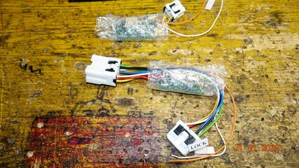

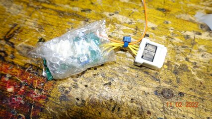

The bubble wrap is intended for transport only, you could remove it. But leaving it is also OK - can avoid any noise made by the module moving inside the door.
Could you please make a movie with the system in action so I can post it on my YT channel? Talking German in the video is a plus :) as it will convince more potential German speaking customers.
Thanks!

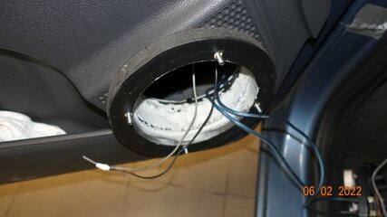

Soda ... Nun auch die BR Türe fertig

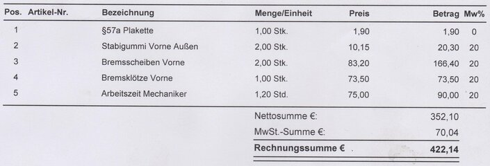

Kostenvoranschlag der Werkstätte Material und AZ ca 420€
Es kommen Zimmermann Scheiben rein gelocht plus TRW Beläge
Scheiben ca 120€ Beläge ca 80€ Koppelstangen 30€ plus ca 1,5h Mechaniker AZ
Die Koppelstangen kann man nicht einfach so tauschen , weil man dafür ein Spezialwerkzeug benötigt ...

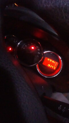

Vor einer Woche ging meine GZ GelBatterie ein und das genau NACH DEM TANKEN
Habe dann den Dokkerino zur Seite geschoben (denn von Mitmenschen brauch ich mir ja keine Hilfe mehr erwarten , die gaffen nur alle dämlich , wenn man ca 15min an einer Zapssäule steht ohne Tankdings im Auto und nicht starten kann)
Der Pannendinest namens PAPA , kam dann mit 2 Paar Starterkabeln und sicherheitshalber hab ich den Ersatzschlüssel mitgenommen . Tankstelle nur ca 1km von Zuhause entfernt , kann ja meinen Vater nicht um 05:30 aus dem Bett läuten
Fremdbestromt , sofort angesprungen - Ich dann ins Winterquartier und Batterie von meinem "Oldtimer" ausgebaut und getauscht

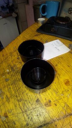

Durch den "Stromausfall" hat sich das Adaptertool für die Lenkradfernbedienung aufgehängt , darum mußte ich den Radio rausnehmen , da kam mir die Idee ENDLICH diese Lüftungsöffnungen die ich nicht brauche STILLZULEGEN
Und zwar mit 2 Deckeln eines Rostumwandlers

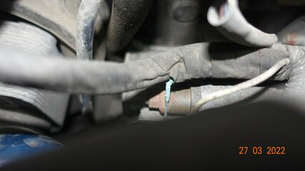

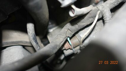

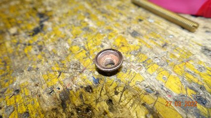

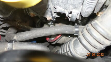

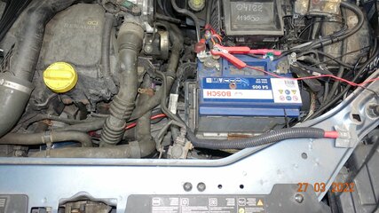

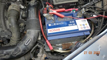

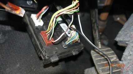

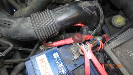

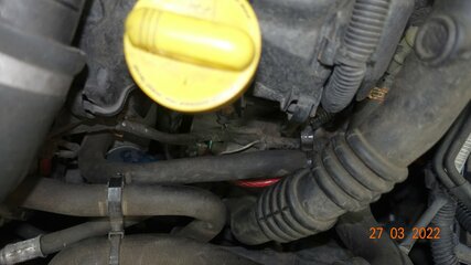

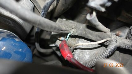

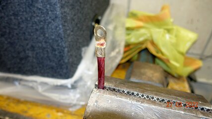

HEUTE HAT MICH MEIN DOKKERINO zum zweiten Mal im Stich gelassen , genau eine Woche nach dem Stromausfall
Ich versuche mich als geprüfter Elektriker hier mit meinen Argumenten zurück zu halten ,
ABER
Es ist wieder mal TYPISCH FRANZOSEN , TYPISCH RENAULT , denn FRANZOSEN UND ELEKTRIK - mich wunderts das nicht alle 2sec irgendwo in dieser Welt einer abkackt :bang:
Eindeutig gleich auf mit der VAG Gruppe was Elektrik betrifft

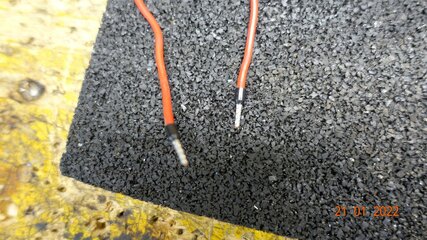

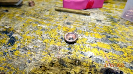

Mein Totalausfall beim DOKKERINO vor einer Woche , war nicht die Batterie , war nicht der Schlüssel , war nicht der Starter , war nicht das MaVentil selbst nein !!!!!!!!!
MAN WAR BEREITS 2013 zu dämlich eine korrekte Verbindung zw BATTERIE DAUERPLUS und STARTER DAUERPLUS herzustellen die vlt länger als 9 Jahre hält
Der FLACHKABELSCHUH ist ja gut und schön , aber nicht wenns in der Verpressung REINKORRODIERT und ich am STARTERDAUERPLUS 3,5V habe ...
GSD hatte ich einen mittleren Schraubendreher im Auto (Parkplatz daheim) , habe dort etwas herumgestochert und auf einmal sprang er an ... alles andere das mit 12 V zu tun hatte ging ja
Aber jetzt kommt das TYPISCH FRANZÖSISCHE -> Man könnte vlt 5cm mehr KUPFERDRAHT aus dem Kablestrang herausschauen lassen um vlt einen NEUEN KABELSCHUH aufpressen zu können NEIN DAS KOSTET ZUVIEL
Wäre der Querschnitt vlt ETWAS GRÖSSER könnte es auch länger hineinkorrodieren , aber nun ja die beiden (+) sind ja ca nur 50cm weit entfernt
Ich kann meinem DOKKERINO keine Vorwürfe machen , denn GLÜCK IM UNGLÜCK :
DER STARTER IST VOR DEM MOTOR
MAN KOMMT WENIGSTENS DAZU
ABER BEIM ORIGINALKABELSTRANG KEINE CHANCE , da macht man mehr hin als gut , weil ja auch 57 andere Drähte da verlaufen , zum LIMA PLUS etc ....
Kurzer Hand hab ich eine 16² KupferLeitung aus dem CarHifi Berreich !!!!NEU!!!! verlegt ... die Kabelschuhe wurden zwecks 100% Korrosionsvermeidung , NACH der Verpressung mit Lötzinn ausgegossen
Aber ich bin es schon gewohnt alles umbauen zu müssen oder ein handwerkliches Update zu machen .....
FAZIT :
Bitte einmal im Jahr mindestens diesen Anschluß prüfen , sonst gehts Euch wie mir .... Wäre auch interessant ob das bei Autos mit "Start/Stop" Funktion auch ist ...
