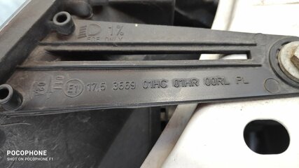

Sorry, aber sowohl bei Osram als auch Philips steht beim Dacia Duster 2010-2018.
Sorry, aber die Typ-Nr. vom Duster II Ph I steht bei Philips nicht drauf:think:
Deshalb habe ich Philips im Duster II und Osram im Duster I Ph II :kuessen:
