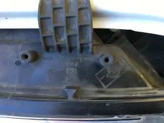

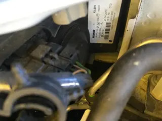

Hallo. Ich habe gerade versucht rauszufinden welche LED ich in meinen Logan einbauen darf. Bei Philips gibst nur den Sandero als SD in der Liste. Was auch in meinem Schein feine steht SD angeblich gleiches Modell. Bei den Osram steht die E1 3398. solch eine Zahl finde ich aber nicht auf meinem Scheinwerfer. Versuche einmal ein Bild hoch zuladen. Vielleicht kann ja jemand helfen.
Mhh doofe Frage jetzt. Darf ich eine von beiden Angeboten LED leuchtmittel jetzt benutzen?
O t. Gewiss, aber nicht erwischen lassen.
Nein, du darfst sie nicht einbauen, weil ohne ABG für die Scheinwerfer.
Alles weitere liegt in deiner Verantwortung...
