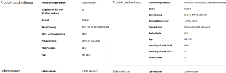

wo genau ist der Unterschied zwischen der Phillips Ultinon Pro6000 und der Ultinon Pro6000 Standard?
Laut der Kompatibiliätsliste sind beide für den Dacia Sandero,
Als H7
SD, SR(5SR)
BJ, 2016 - 2021
ScheinwerfergehäuseNr. E9 14211
zugelassen.
Bei den Produktbeschreibungen habe ich "nur" gefunden, daß die Ultinon Pro6000 Standard etwas kürzer und schmäler als die Ultinon Pro6000 ist. Welche paßt besser in den Sandero 2?
Danke
Lt technischer Daten haben die Standard "nur" 2000h, die anderen 3000h Lebensdauer. Über die Größe kann ich dir leider nichts sagen, das ist alles ein machbares Gefummel beim Einbau.
