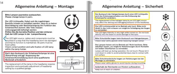

Da gibt es nichts besonderes zu erzählen. Geht wie immer beim Lampenwechsel. Ich habe die Einbauanleitung, die dabei war als PDF, aber kann / darf die hier wohl nicht posten?

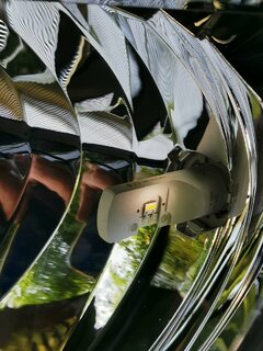

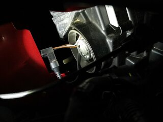

Der Einbau ist für jemanden mit etwas Geschick problemlos möglich. Als Tücken haben sich nur der Originalstecker und die Positionierung vom Kühlwassertank gezeigt.
Der Stecker muss vor dem Einsetzen des Leuchtmittels in irgendeine Ecke vom Lampengehäuse gestopft werden, da er nach dem Einsetzen nicht mehr am Kühlkörper vorbei geht.
Hatte ich erst nach dem Foto bemerkt :p
Der Kühlwassertank musste versetzt werden. Dadurch hat sich dann auch der Bowdenzug von der Leuchtweitenverstellung ausgehängt.
Aber Frank hatte ja schon mal gezeigt, wie der wieder rein geht.
Vielen Dank. Einbauanleitung habe ich schon als PDF. Gruß
