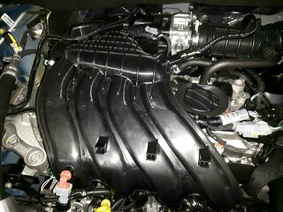

Kann man bei dem sce 100 auf dem Ansaugkrümmer eine Renaultmotorabdeckung aufstecken? Da sind Clips vorhanden.

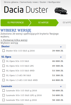

Bei Dacia Polen gab es jetzt eine Ergänzung im Duster Konfigurator:
Aktuell (22/07/2016) ist die LPG Duster Auswahl wieder entfernt.

Und schon ist die nette Ergänzung beim Duster auf dacia.pl wieder verschwunden! Irgendwie tut sich Dacia schwer damit, den SCE-Motor in der LPG-Version verlässlich anzubieten.
Wie wohl das Angebot auf die Website gelangt ist und warum es so schnell wieder verschwand? Seltsam.
Meine Hoffnung war, dass sich endlich was tut und Lodgy und Dokker auch bald einen entsprechenden Motor sehen werden. Wohl zu früh gefreut.

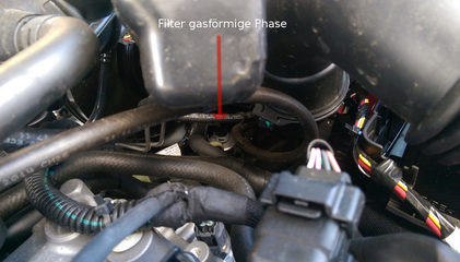

LPG Wartung SCe 115
Flüssiggasservice 40.000km
Gasfilter gasförmige Phase 20.000km/1Jahr
Gasfilter flüssige Phase 60.000km/3Jahre
Zündkerzen 40.000km
Wie man in der vorherigen Antwort sieht, werden jetzt neuerdings die Gasfilter auch nach einem Zeitintervall gewechselt, was einen Nachteil für Wenigfahrer mit sich bringt.

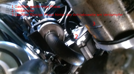

Laut den Arbeitswerten von Renault dauert das wechseln des Filters für die gasförmige Phase 0,3h + Luftfilterkasten demontieren und beim Flüssiggasfilter am Verdampfer werden 0,7h veranschlagt.
Für den 2. Filter wechseln soll das Rad abgebaut werden und Verkleidungen im Radhaus entfernt werden.
SvenevS war so nett und ein paar Detailbilder spendiert:
Außer den beiden Filtern sind auch noch die Zündkerzen umständlich zu erreichen.
Ich bin gespannt, was da für Wartungsrechnungen entstehen werden.
