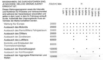

Der SCe115 Benziner Kerzenwechselintervall liegt bei 60.000km/4 Jahre.
Danke an Dusteruwe für die Unterstützung:

Für die gemäßigte Klimazone ist als Motorölqualität 10W40 - ACEA A3/B4 oder ACEA A5B5 angegeben.
Wartungsplan SCe-Motor

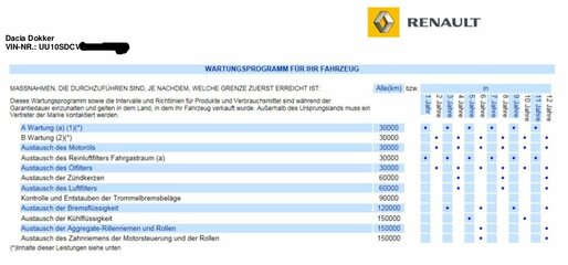

Vorab möchte ich erst mal hallo sagen, dies ist hier mein erster Beitrag nachdem ich schon längere Zeit mitgelesen habe.
Bin selbst seit 12/15 stolzer Besitzer eines Dokker Ambiance SCe100:). Mein Wartungsplan, den ich direkt von Dacia per E-Mail erhalten habe (mit meiner konkreten VIN-Nummer) sieht völlig anders aus!?
Zündkerzenwechsel ist demnach auch bei mir nach 60000km/4 Jahre vorgesehen, aber was ich nicht verstehe ist, dass Motorölwechsel (inkl. Filter) z.B. nur alle 30000km/2(!!)Jahre vorgesehen ist (also auch der erste Ölwechsel erst nach 2 Jahren).
Desweiteren taucht der Punkt Zahnriemenwechsel nach 150000km/6 Jahre auf. Der SCe-Motor hat doch keinen ZR (beim Blick unter die Motorhaube finde ich auch keinen, sondern nur den Aggregate-Rillenriemen)
Könnt Ihr mir diese Unstimmigkeiten erklären?
Vielen Dank, Martin
Steht denn der Tausch des Rillenriemens drauf ?
PS: Wann hast du den Wartungsplan angefordert/erhalten ?

@Dokkerchen
Angefordert habe ich den Wartungsplan am 7.2.16 und schon am nächsten Tag erhalten.
Ja, auch der Austausch des Aggregate-Rillenriemens taucht dort auf, ebenfalls mit dem Wechselintervall 150000km/6 Jahre.

Das sind Wartungsintervalle von einem Renaultmodell, erkennbar an A Wartung und B Wartung.
Lass dir von einem Vertragshändler dein „Fahrzeugspezifisches Datenblatt für Garantie und Service“ aus der ICM Datenbank ausdrucken.
Das gehört eigentlich bei der Fahrzeugübergabe mit ausgehändigt, dort stehen auch die Garantiebedingungen mit drauf.

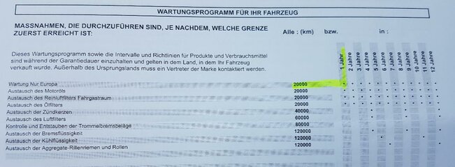

@Texas:
Bin gerade bei meinem Autohändler gewesen und habe mir das Datenblatt für Garantie und Service aushändigen lassen. (War vom AH bei der Übergabe wohl vergessen worden, da direkt vor Weihnachten und der für mich zuständige Verkäufer krank war.)
Der mir ausgehändigte Wartungsplan ist fast identisch mit dem von dir eingestelltem im Post #160, allerdings mit dem doch kürzeren Wechselintervall für die Zündkerzen von 40000km(!!)/4 Jahre.
Wieso mir jedoch Dacia einen falschen Wartungsplan gemailt hat (habe ihn direkt über den Kundenservice ihrer Homepage angefordert) bleibt mir ein Rätsel, da ich ja die korrekte VIN angegeben hatte und diese auch auf dem Wartungsplan von Dacia stand.

Wartungsplan SCe100 mit 40000km/ 4Jahre Zündkerzen Wechselintervall, danke an Todyland007
