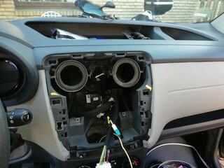

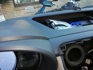

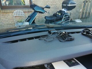

Hi, da ich heute mein neues Android Radio verbaute, stehe ich nun vor dem Rätsel wie die obere Armaturenbrett Abdeckung abgeht. In der Mitte von dem Armaturenbrett soll die GPS Antenne hin und auf der rechten Seite an der a Säule die DAB Antenne. Ich hoffe ihr könnt mir helfen. Unser Dokker ist Baujahr 2013.
  • #2
Hier der ist Zustand.

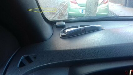

Ich hatte meinen GPS Sattelitten zuerst auf dem Radio.
Der Empfang war nicht so toll.
Jetzt habe ich ihn an der A Säule platziert und habe optimalen Empfang.
Dazu muss allerdings der Tacho raus, was aber nicht so schwer geht.

Leute macht es euch doch nicht so umständlich eine GPS Antenne zu verlegen.
Die Blende vom der Frontscheibe ab, unterhalb ist genug platz um das Kabel zum Radio zu verlegen.
Dafür brauche ich noch nicht mal Werkzeug und die Sache ist in 2 Minuten erledigt.

Ok, also besser die GPS Antenne auf die Fahrerseite und die DAB auf die Beifahrerseite. Die GPS Antenne wird übrigens geklebt und mit Kabel am Radio verbunden.

Ich denke Heru meinte die Verkleidung der A Säule

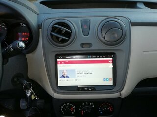

Hab für heute erst einmal Schluss gemacht. Prost
