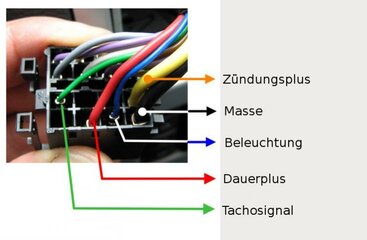

Bevor ich es vergesse: Am Radiostecker gibt es bei mir kein grünes Kabel und auch das bereits gepostete Bild vom Kabelbaum hilft mir nicht weiter, weil bei mir mehrere grüne Kabel verwurstelt sind und auch keins irgendwie raussteht (wie auf dem Bild).

Was auch immer auf dem von Dir genannten Pin drauf ist: Das Tachosignal ist es bei mir nicht. Es ist das grüne Kabel, Pin 22, schwarzer Stecker, der MS50 läuft damit nicht.
Wenn du das richtige Kabel erwischt hast, sollte es funktionieren:

Am Getriebe, am Kabelbaumabzweig oder am Airbagsteuergerät ändert sich das Signal auch nicht.
Kabelanschlüsse/Kabelfarben
Vielen Dank Texas, für den Link und das Bild vom Getriebe. Habe den von Dir verlinkten Post trotz Suche nicht finden können. Daher danke. Der Typ beschreibt auch den Pin, den ich angezapft und durchgemessen hatte. Auch wenn es von den Messergebnissen her keinen Sinn macht scheint es das Tachosignal zu sein. Was ich bisher noch nicht versucht hatte war das schwarze Kabel durchzutrennen, da ich nach dem Lesen der Waeko-Anleitung dachte, dass man das sowieso nur in Frage kommt, wenn man den Magnetsensor installiert.
