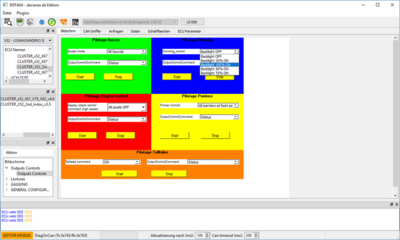

Richtig, die Lichtstärke lässt sich sich mittels ddt4all anpassen.
Habe das auch gesehen und konnte es Umstellen z.B. 25%.
Meine ist aber nur ein Testmodus. Weil dort gibt es keine Buttons für "Übernahme und Speichern". Hatt mal die Piepser gestartet und nicht mehr aus bekommen. Selbst Zündung aus/an half nicht. dann aber irgendwie nachdem ich über all dort auf Stopp gedrückt habe war Ruhe. Hab da dann erst mal nicht weiter nachgeforscht :naughty:
Okay, aber der "Testmodus" zeigt ja, dass es irgendwie geht.
