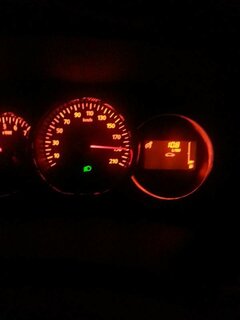

Geschwindigkeitsanzeige schlecht lesbar - Tachobeleuchtung bei Tagfahrlicht [Generation II]
11 Seiten Beiträge über 5 Jahre, das sollte Dacia doch eigentlich zu denken geben…
Ich vermisse nach dem Wechsel vom Modus nicht nur die (immer aktivierte) Tachobeleuchtung, sondern auch die digitale Anzeige, an die ich mich schnell gewöhnt hatte. Hat jemand Erfahrungen mit einem nachgerüsteten Head-Up-Display? Die Beschreibungen z.B. bei amazon sind ja z.T. nicht richtig überzeugend (Fehlermeldungen, Ausfall Elektronik)?

hab die selbe kombi einheit drin und habe tacho tagfahrlicht an und auch mittlerweile auf 100% hoch geregelt. waren vorher nur 60%. die werkstätten kommen da nicht mit clip ran, ist auch der grund warum mein ah das nicht ausmacht. genörgelt wird immer wenn ich mal da bin :lol:
meine beleuchtung vom innenraum und tacho war seltsammerweise avom werk auf 60% eingestellt. hab den punkt mit ddt4all auf 100% gestellt und jetzt ist es im tacho optimal und die innenraum beleuchtun ist wesentlich heller da wo ich schon leds hab bei den 2 normalen leuchten ist kein unterschied zu sehen. hatte den pinkt mit der beleuchtungsstäke durch zufall gefunden und die anderen autos wo ich freischaltungen gemacht haben waren da schon auf 100%. keine ahnung warum.
