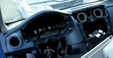

Also die Armaturentafel ausbauen, besser nicht. Mit Glück bekommst du das Kabel zwischen Lüftungskanal und A.Tafel, um es dann nach vorne zu führen. Das Kombiinstrument geht leicht raus. Wirst du selber schon gemerkt haben. Ich schick dir noch ein Foto...
Vielleicht ist das Foto hilfreich für dich. und noch eines vollkommen ohne Inhalt.
Zur Orientierung beim Kabel verlegen.
