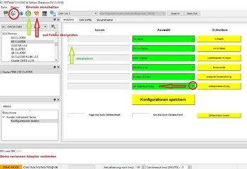

Hier geht es auch nur um die permanente Tachobeleuchtung und die ist progrmmierbar. Liste steht ganz vorne im Thread.

Hallo
hast du mal diese Beiträge durchgelesen ddt 4 , wenn du es nicht kannst, es gibt auch eine Helferliste mal die "Suche" bemühen. hier noch 1 Anlage wie Freischaltung mit ddt 4

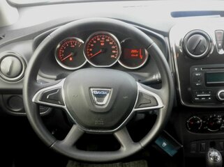

So sieht die "Dauer"-Beleuchtung nach Umprogrammierung aus.
Sache von 5 min. Kommst du damit nicht klar?
