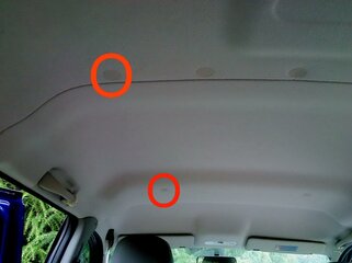

Ich möchte mir an den Himmel ein Gepäcknetz oder so was ähnliches anbringen und suche Befestigungsmöglichkeiten.
Verbirgt sich hinter diesen Nupsis was Brauchbares?
Falls ja, wie krieg ich die ohne Verlust ab?
In den unermesslichen Tiefen Eures Wissens findet sich bestimmt eine Antwort... :rolleyes:

Hallo Petra... ^_^
die Nubsis (für was wird das Wort noch genutzt?:D ) Halten (zum Teil) das Dach (also die Innenverkleidung)
Was willst du aufhängen?
Also die Nupsis/Nubsis (norddeutsche/hessische Aussprache ;)) sind selber die Halterung und verdecken nicht irgendwas Brauchbares?

Kippdübel, nach diesem Prinzip wäre schon was machbar, - ist allerdings nicht in 5 Minuten zu lösen.
Die Nupsis sind Haltepfropfen für den Himmel und klemmen hinter der Verkleidung in Metallstreben.
Nupsis entfernen und kippdübelähnliches in die Metallstreben einsetzen.
Das passende muß man sich selbst anfertigen, - kann z.B. auch ein einzuschiebender vorher angefertigter Halteblock aus Kunststoff mit einem Gewinde sein.
In das Gewinde ein Stück abgelängte Gewindestange eindrehen und die vorher von den Nupsis abgesägten und gebohrten Halteteller wie eine Art Beilagscheibe drüberschieben und mit einer Mutter nach oben, in die vorherige Position drücken.
Fertig!
Jetzt sieht der Himmel genau so aus wie auf dem Bild ........ nur, daß aus dem Nupsiteller ein kleines Stück Gewinde rausschaut.
Dort kannst Du dann alles befestigen was Du möchtest und schraubst es mit einer HUTmutter (wg. Verletzungsgefahr) fest.
Ich hoffe, man konnte meinen Gedankengängen folgen. ;)

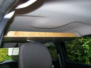

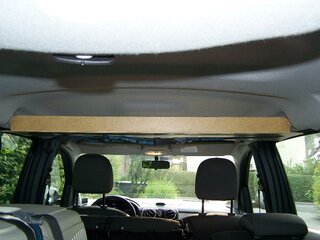

nee.
Im Prinzip aber auch zu beschreiben.
Die Holzplatte hat links und rechts Holzklätze die genau in die Griffe passen und die Platte dort gegen Verrutschen sichern.
Der Gurt wird erst von unten durch Öffnungen in der Holzplatte und um die Griffe geführt.
Erst auf der einen, dann auf der anderen Seite.
Und danach gespannt.

Ja, perfekt erklärt! :)
Das ist mal wieder eine patentwürdige Bauanleitung à la Helmut! :cool:
