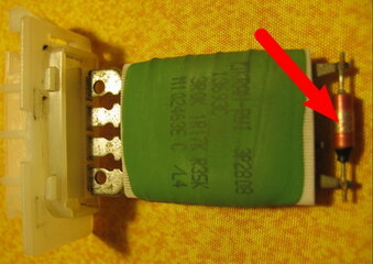

…. Nach langem Suchen habe ich endlich die Widerstandseinheit für das Gebläse gefunden:
Zuerst über der Pedalerie das kleine Verkleidungsstück entfernen und am Gebläse (siehe Foto) die Einheit ausbauen (sehr knifflig!). Nun habe ich zum Testen die Thermosicherung überbrückt und - siehe da - die Heizung läuft wieder auf allen Stufen. Also ab zum Elektronikladen eine neue Thermosicherung (siehe Foto) kaufen (ca. 1€) und alles ist wieder gut……

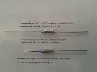

Könntest Du uns evtl. noch bitte den Auslösebereich dieser Temp.-Sicherung nennen?
Der steht auf dem Gehäuse drauf, denn die Dinger gibt es in etlichen Schaltstufen bei gleichen Außenmaßen.

Diese gibt es zur Zeit bei Conrad-Electronic in den Läden oder Online,
sie ist ein gängiges Bauteil, nix besonderes. Kostet: 1,02 Euro
Temperatur-/Auslösewert ist 192 Grad.
Temperatursicherung 192 °C 10 A 230 V/AC 4 mm ESKA 771.192 1 St. im Conrad Online Shop | 524264
oder
Temperatursicherung 192 °C 10 A 230 V/AC 4 mm x 64.5 mm ESKA 770.192 1 St. im Conrad Online Shop | 540535

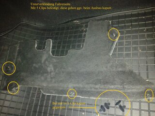

Fahrersitz nach hinten und reingelegt.
Da ist erst mal eine Verkleidung die entfernt werden muß.
Diese ist mit 5 Clips befestigt.
Die Clips gingen mit einem kleinen Seitenschneider ganz gut heraus,
jedoch ein Clip war nicht ohne Zerstörung zu entfernen.
Nicht tragisch, man kann sich später immer noch Ersatz besorgen.
Sehr wichtig ist GUTES LICHT. Also eine helle Lampe verwenden.
Position des Bauteils
Wie auf dem Bild zu erkennen sitzt der Lüftermotor über dem Gaspedal.
Dort erkennbar die Widerstandseinheit (weiß) mit dem schwarzen Stecker.
Also. Stecker abziehen, dann:
Mit einem Torx 15 Schraubendreher die Schraube enfernen und die Einheit ein Stück schieben und sie fäll einem entgegen, easy.

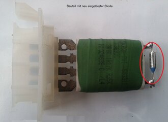

Zu der Widerstandseinheit und Einlöten der Diode.
Die defekte Diode ( gemessen, kein Durchgang ) habe ich mit einem Seitenschneider entfernt.
Dann: Vorgelötet. D.h. an den 2 Punkten der Widerstandseinheit schön heiß 2 dicke Lötzinn-Punkte gesetzt.
Dann an der Diode noch vor dem Einlöten ebenfalls 2 kleine Vorlötstellen gesetzt.
Das ist wichtig da die Diode bei 192 Grad schaltet und wenn sie beim Einlöten zu heiß wird ist sie kaputt.
Ggv. auf Verdacht gleich 2 Stück kaufen, kosten ja nix.
Dann die Diode schnell und "kurz" angelötet.
Wichtig. Diode muß auch nach dem Einlöten noch "Durchgang" haben.
Ggv. mal anschließend kurz durchmessen.
Prüfen vor Einbau.
Im Anschluß und vor dem Wiedereinbau habe ich die Widerstandseinheit am schwarzen Stecker angeschlossen und das Gebläse eingeschaltet. GEHT.
Wichtig: Aufpassen das die Einheit nicht irgendwo an den Metallteilen anliegt und kurzschließt.
Dann alles wieder schön zusammen gebaut und fertig.
