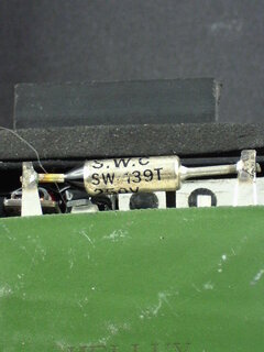

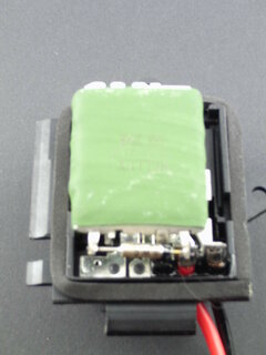

Ich meinte den Vorwiderstand (das grüne flache auf den Bildern) der sich meist nach Jahren verabschiedet und dann nur noch die obere(n) Schaltpositionen durchläßt.
Der Vorwiderstand auf den Bildern ist zwar nicht von Dacia, aber auch von Renault und er hat "auch" eine Temperatursicherung.
Allerdings ist die mit einem Auslösewert von 216°C angegeben und daß muß es schon verdammt heiß sein, daß es die schießt.
Ist es wirklich das kleine silberne Teil, das auf dem Bild die Bezeichnung SW 139T trägt, das Du gewechselt hast, denn die gehen eigentlich nie kaputt, weil es vorher schon den Widerstand schießt.

Ok, ich frag da jetzt noch mal nach...
Das Gebläse hat eine Temperatursicherung?
Normalerweise haben das elektrisch betriebene “Heizgeräte“ wie z.B. Friteusen aber keine Wasser betriebenen Heizgeräte, da da die max mögliche Temperatur knapp oberhalb von 100° liegt.
Und schon gar nicht hat der zustand des Filters etwas mit der Auslösung dieser Sicherung zu tun, da die den Wärmetauscher durchströmende Luft nicht heißer wird sondern nur der Luftdurchsatz geringer.
Und selbst wenn ich einräume, dass es diese Temperatursicherung geben mag würde sie die Lüftung KOMPLETT lahmlegen und nicht nur die ersten drei Gebläsestufen.
Also entweder habe ich hier etwas komplett missverstanden, dann möge man mich bitte aufklären, oder Ihr redet völlig aneinander vorbei.

Temperatursicherung
Für Leute die dieses Wort zum ersten mal hören.
Eine Temperatursicherung fndet man auch in einem Warmwasserboiler/Warmwasserspeicher. :readit:
Siehe Bild:
AEG HUZ 5 Drop Stop (defekte Temp-Sicherung)
E-Bay Link:
Sicherung Thermosicherung Temperatursicherung 250V 10A 72 bis 240°C zur Wahl | eBay
Und auch dieser wird elektrisch beheizt.
Nicht aber die Heizung im Auto. Was also macht das Teil da?
Den elektrischen Verbraucher durch kappen der Stromverbindung zu schützen.
Selbst wenn dann der Motor / Verbraucher durch Überhitzung schon weitgehenst hinüber ist, wird so größerer Schaden vermieden, weil wenn Stom weg, dann auch nix mehr mit abfackeln.
