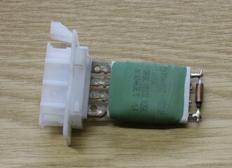

heute hatte ich Zeit. Die Widerstandseinheit sitzt wie von vomito angegeben links von der Mittelkonsole und rechts vom Gaspedal. Es führt ein Kabelbündel (dunkel) hin. Der Stecker ist einfach abzuziehen, die Widerstandseinheit ist mit einer Torx-Schraube (reichlich lang) gesichert (vermutlich T10, habe vergessen die Größe zu notieren). Nach entfernen der Schraube ist die Einheit seitlich um ca. 4 mm zu verschieben, dann fällt sie förmlich aus der Halterung.
Ich habe mich mit dem Kopf voran unter den Lenker / neben das Bremspedal begeben, mit dem einem Arm hinter/über die Lenkung und Bremse und bin recht gut an die Sicherungsschraube rangekommen.
Die Einheit selbst hat mir Kopfzerbrechen bereitet. Die Widerstände selbst sind offensichtlich alle heil (0,3 Ohm, 3,x Ohm, 37 Ohm), denn sie liessen sich per DMM nachmessen. Was vermutlich defekt ist ist das quer sitzende Bauteil (Spule oder Diode), was ich nicht ausmessen konnte. Da alles im Luftstrom des Lüfters hängt war alles (auch die Blechstücke) schon gut angerottet.
Da ich morgens nicht ohne Lüftung auskomme habe ich die Teile erst mal wieder zusammengesetzt und werde mir jetzt im Internet eine Lieferquelle suchen.

Zusammenfassend: Der Aus- und Einbau war leicht, wenn man weis, wo man schrauben muß und wie: Links der Mittelkonsole, 4-adriges Kabel mit scharzem Stecker und dunklen Kabeln in weisser Plastikwanne auf/in schwarzem Kanal. Am besten mit Kopf und Taschenlampe zum Gaspedal kriechen (Gesicht zum Lenkrad) und suchen.
Den sw Stecker an der Schmalseite drücken (Sicherung gegen herausfallen), abziehen. Dann ein T15 Schraubendreher ansetzen (mit Hand/Arm über Brems-Kupplungspedal rüberlangen) und 'hinten' (aus der rückenliegender Position gesehen) die lange Schraube rausdrehen. Dann die weisse Wanne mit dem E-Teil noch mal vorsichtig schieben (längsseitig - vor oder zurück, geht nur in eine Richtung) und das Teil fällt dir ins Gesicht:D. Wie Menschen mit längeren Armen (ich bin 1m69cm groß) da unten arbeiten sollen ist mir noch nicht so ganz klar. Wer sich dort verhakt hat selbst Schuld. Am besten beim erstem Versuch eine Person in Rufweite vorhalten...:P
Dauer ohne suchen: 3 Minuten.
Falls jemand das alte Teil zum schlachten oder experimentieren haben will: Gegen Versandkostenerstattung abzugeben.
Thomas

Haste mal bei dem Neuteil versucht, herauszufinden, was das quer angelötete Teil ist?
Diode - Spule - Kondensator ???
