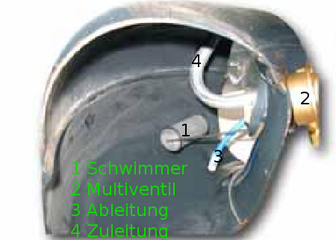

Rein rechnerisch müssten in deinen 63 Liter Tank etwa 50,5 Liter passen, wenn das Fahrzeug genau eben steht.
Das Füllvolumen wird durch einen Schwimmer reguliert. Steht nun das Fahrzeug auf der Seite tiefer, wo das Multiventil in den Gastank geschraubt ist (beim 0 Grad Tank), dann passt weniger hinein.

Beim Sandero ist ab Werk ein 42 Liter Gastank verbaut. Das wären etwa 33,6 Liter Füllmenge.
Wenn diese nie erreicht werden, kann das Multiventil defekt sein oder es liegt ein anderer Fehler vor, wo wegen Druckmangel (Gasdruck/Temperatursensor) bevor der Gastank leer ist, die Gasanlage schon abschaltet.

Beim Sandero ist ab Werk ein 42 Liter Gastank verbaut. Das wären etwa 33,5 Liter Füllmenge.

ich weiss nicht wie es beim werksgaser ist aber bei meiner nachgeruesteten kme anlage, ist es so das sie zwar rot signalisiert aber ich kann fahren bis der tankdruck zugering ist und die anlage durch lutes piepen sagt da iss ne stoerung ( sprich gasdruck zu gering = gastank leer).
ich wuerde beim haendler aufschlagen denn da stimmt was nicht, kann sein das es das multiventil ist oder der fuellstand geber nicht richtig montiert ist und schon bei der kleinen menge gas sagt ich bin voll und nicht mehr zulaesst.
bei 40 l gehe ich mal vom netto fuellvolumen aus und nicht von der tankgroesse, denn lpg tanks duerfen nur zu 80 % gefuellt werden, und da sollte das ventil ansprechen.
wenn die 40 l brutto sind solltest du immer noch gute 32l gas reinbekommen
