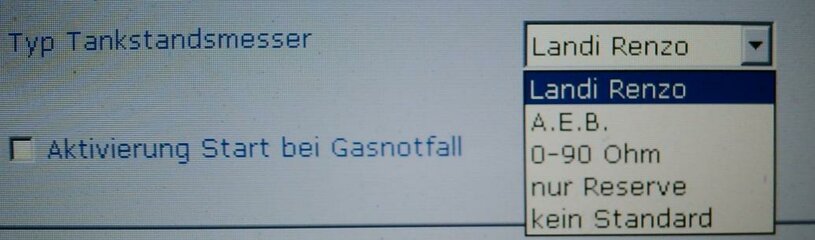

Der Schwimmer im Tank bedient den Füllstopp und den Füllstandsensor.
Der Füllstandsensor kann an den meisten Multiventilen und auch teilweise Software technisch nach reguliert werden.
Aber eine genaue Liter Zahl pro LED lässt sich nicht definieren.
Da es verschiedene Gasanlagenhersteller und Multiventilhersteller gibt, muss in der Software auch der richtige Sensor ausgewählt werden.
