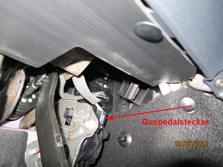

Irgendwie ließ es mir doch keine Ruhe und ich bestellte mir die Box für 148 Euro. Heute kam das Teil an. Eingebaut war es sehr schnell. Ich löste die beiden Schrauben des Gaspedals, um den Stecker besser abziehen zu können. Mutigere Naturen werden das auch ohne Abschrauben hinkriegen. Das Kabel führte ich dann in einem Bogen zur Spritzwand und von da hinter die Teppichverkleidung (die Clip-On-Schraube neben dem Gaspedal lösen) und weiter nach vorn unter der Kunststoffabdeckung des Mitteltunnels bis vor die Sitzschiene. Da ist eine ebene Fläche, auf der der Bedienkopf quasi von alleine hält.
Beim ausgebauten Gaspedal ist mir auch der Druckpunkt aufgefallen, dessen (kleiner) Widerstand zum Überbrücken der ECO-Funktion überwunden werden muss. Vielleicht habe ich einen zu tauben Gasfuß, aber das ist mir beim Fahren nicht wirklich aufgefallen. Egal. Binnen 15 Minuten war das Teil eingebaut und bereit zum Test.

Da hier leider nur wenige Mitglieder Fotos einstellen, möchte ich den Schnitt mit ein paar Detailansichten heben:
