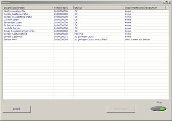

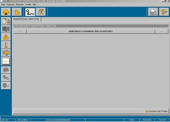

Ein paar Tests:
Der Motor läuft auf Leerlaufdrehzahl im Gasbetrieb. Um einen mechanischen Fehler mit Gasmangel zu simulieren, wird der Notabsperrhahn am Tank verschlossen. Nach 2-3 Minuten, wenn das Gas in den Leitungen verbraucht ist, schaltet die Gassteuerung mit Fehlersignal um.
Im Gassteuergerät steht Umschaltung wegen zu geringem Druckunterschied in Folge des zu geringen Gasdruckes:
Die Motorsteuerung kann keinen der möglichen Fehler zuordnen und sagt "Kein Fehler":

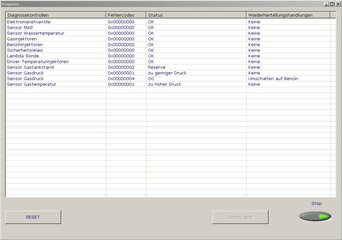

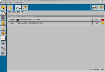

Ein elektrischer Fehler wird simuliert, in dem der Stecker vom Gasdruck/Temperatursensor entfernt wird.
Das Gassteuergerät schaltet wegen offenen Stromkreis oder Masseschluss um:
Die Motorsteuerung meldet identische Fehler:

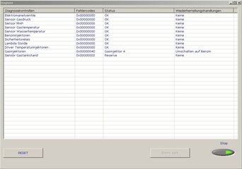

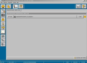

Noch ein elektrischer Fehler: An einer Gaseinspritzdüse wird die Steckverbindung gelöst.
Das wird auch von beiden Steuergeräten als Fehler erkannt:

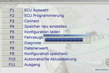

Ich habe den Eindruck, das dein Mechaniker noch nicht mitbekommen hat, das man bei deinem Gassteuergerät nur noch über den Umweg Motorsteuergerät und EOBD Anschluss im Handschuhfach (der kleine Deckel hinten in der Mitte) mit der CLIP-Sonde Fehler auslesen kann.
Nach meinen Informationen gibt es zum Auslesen direkt in der Gassteuerung (der Anschluss im Motorraum) nur diese Software von 2009.
Die Software funktioniert bei allen Euro4 Gas ab Werk und beim Logan/Sandero 1.2 16V LPG Euro5.
Bei den Gassteuergeräten vom 1.6 MPI LPG und 1.6 16V LPG kommt nur eine Fehlermeldung, wenn man versucht eine Verbindung aufzubauen:
Auf jeden Fall werden in deinem Gassteuergerät alle Fehler gespeichert, wo sich der Gasumschalter mit Piepton und Zwangsumschaltung meldet. Eine Ausnahme ist der Piepton, wenn der Tank leer ist. Dieser wird nicht als Fehler registriert. Für die Zwangsrückschaltung gibt es sehr viele Ursachen, 3 davon hatte ich ja simuliert. Ohne jetzt genau zu wissen, wo die Fehlerursache zu suchen ist, artet das wieder in wilden Baugruppentausch aus.

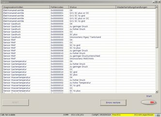

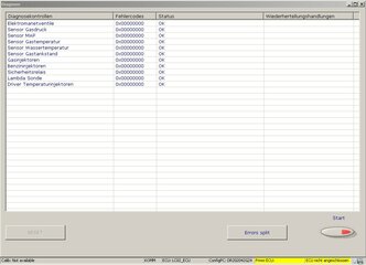

Das was du auf dem Laptop gesehen hast, war die Seite zur Diagnose:
Die kann man auch ohne Verbindung zum Steuergerät öffnen. Sie zeigt natürlich in diesem Zustand keine Fehler an, Start und Reset sind auch gesperrt.
Unter Error split werden alle möglichen Fehlerzustände angezeigt:
Das ist noch mal ein Bild zum Vergleich, wenn man zum Fehler auslesen mit dem Steuergerät verbunden ist, dann ist auch die Tabelle komplett ausgefüllt:
