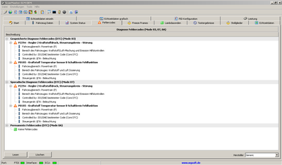

DF1361= DTC0185
DF1265= DTC2294
Und das hat dann auch der Scanmaster angezeigt, ohne das der Motor läuft und der Fehler noch vorhanden sein muss:

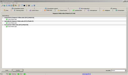

Das heißt, die DTC Fehlercode werden im Gegensatz zu den Renault Fehlercode abgespeichert und müssen manuell gelöscht werden:
Im Werkstattdiagnosegerät gibt es auch eine Funktion, die den DTC lesen kann:
