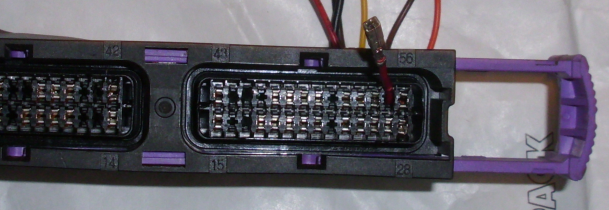

Die Injektore gemessen, alle 1,1Ohm. Die Kabel durchgemessen, Injektor#3 (C) Plus unterbrochen.
Die andere Ader ging auch leicht ab.
Ein neuer Kabelsatz aus der Bucht ist unterwegs und für den Rest des Tages eine Notreparatur durchgeführt.
Alles nochmal durchgemessen, alle Adern sind durchgängig 0Ohm.

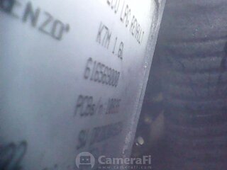

Der :) meint, beim Kurzschluß/Kabelbruch hat das Steuergerät einen abbekommen. Ich habe ein gebrauchtes in der Bucht für 199€ geordert. Der :) hat nichts von Renault gefunden.
Das neue (alte) passt der Nummer nach.
