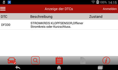

Im Logan selbst steht nur wieder der Klopfsensor drin. Ansonsten war alles wieder im Lot. Gasumschaltung funktioniert problemlos. Weiter beobachten.

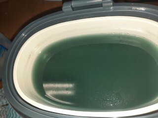

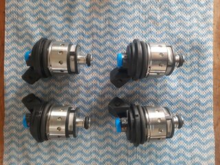

Die Injektore habe ich gereinigt. Die Brühe im 2.Bild war richtig fettig. Beim 2.Mal (ohne Bild) war es genauso, erst nach dem 3.Bad wurde es besser.

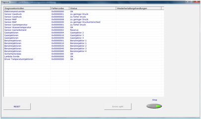

Ich habe mal mit dem SW_RD_PLUS_403 ausgelesen. Das Landi LSI verbindet sich nicht.
Auch nicht sehr hilfreich.

Sehe es jetzt erst,war die Reinigungsflüssigkeit vorher klar? :think:

Sollte die Flüssigkeit vor dem reinlegen der Injektoren klar gewesen sein,diese Verfärbung könnte auch Kühlwasser sein. :huh:

Ja, nur Wasser und klarer leicht bläulicher Allesreiniger.
