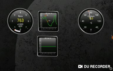

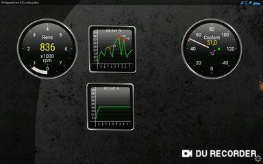

Die Messung, Torque, im Stand, laufender Motor
Beginn, oberer Wert O2 Volt Bank#1 Sensor#1 unterer Wert O2 Volt Bank#1 Sensor#2

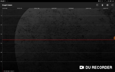

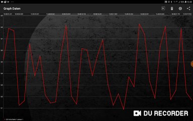

Graph-Daten O2 Volt Bank#1 Sensor#1
Graph-Daten O2 Volt Bank#1 Sensor#2

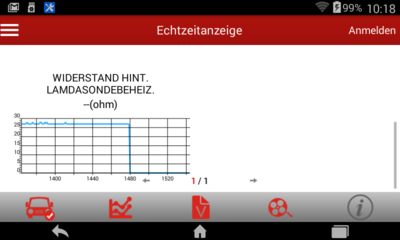

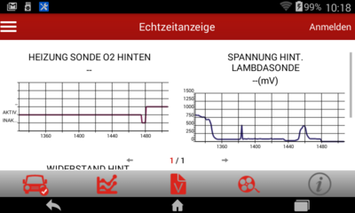

Die erste Lambda-Sonde regelt, die 2. hat frei.
Auch zum Ende der Messreihe hat sich da nichts geändert.
Ich kann auch gern morgen früh nach 400km noch mal messen oder den gesamten Verlauf ab letzte Tankstelle bis Arbeit (ca. 30km) messen.
Die DaciaOBD crasht auf dem Tablet. Das CarTouch hat alle Anzeigen:D,
Katalysator also in Ordnung? Kam auch nicht mehr als Fehler. Das Ruckeln bei 130km/h ist auch weg. Hatte ich so nicht wirklich bemerkt, da ich meistens nur mit 120km/h unterwegs bin. Beim allgemeinen Test habe ich das Tempo mal erhöht und auch der Klopfsensor bleibt aus:think:. Auch der Gasverbrauch macht nur 1l/100km aus, ob ich 120km/h oder 140km/h fahre (Vollsperrung auf der Autobahn, weiträumig umfahren und trotzdem pünktlich auf Arbeit)
