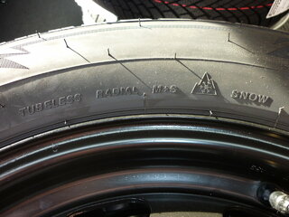

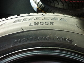

Ja, ich habe es gestern schon geschnallt, dass ich falsch lag. Meine Winterräder haben auch die Schneeflocke mit dem Gebirge, sind von 2019. Grüßle
Leider habe bisher nirgends die Testbedingungen gefunden die für das Symbol erfüllt werden müssen. Weiß dazu jemand mehr?
Zumindest gibt reifendirekt.de einen Hinweis auf die Quelle. Danach suche ich mal weiter...
Alpine-Symbol / 3PMSF-Symbol / Schneeflockensymbol​
Einige Reifen sind mit dem Alpine-Symbol ausgestattet. Dieses wird auch als Schneeflockensymbol oder als 3PMSF-Symbol bezeichnet. Die Vergabe dieses Symbols erfolgt durch die zivile US-Bundesbehörde, die für die Straßen- und Fahrzeugsicherheit zuständig ist. Das Symbol wurde entwickelt, um die Wintertauglichkeit der jeweiligen Reifen dann kennzeichnen zu können, wenn diese auch wirklich vorliegt. Allerdings erfolgt die Vergabe erst nach einem Standardtest, den die Reifen durchlaufen müssen. Dabei steht die Leistungsfähigkeit im Fokus, die ein Reifen auf einer Fahrbahn erbringt, die mit Schnee bedeckt ist. Das Prüfverfahren basiert auf festen Testkriterien. Dabei muss der Reifen, der mit dem Symbol ausgestattet werden soll, spezielle Werte liefern. Diese müssen mindestens 7 % über den Werten der Referenzreifen liegen. Erst dann kann die Kennzeichnung mit dem Schneeflockensymbol erfolgen. Dabei ist es möglich, dass die Kennzeichnung auch für Ganzjahresreifen erfolgen kann.
Damit ein Reifen auch in Deutschland bei Straßenverhältnissen genutzt werden kann, die durch Schnee geprägt sind, muss er über das Symbol verfolgen. Diese Regelung gilt jedoch erst seit dem 1. Januar 2018. Nicht zu verwechseln ist das 3PMSF-Symbol mit der M+S-Kennzeichnung. Diese ist zwar auf Winter- und auch Ganzjahresreifen zu finden, unterliegt aber keinen speziellen Testkriterien. Die Wintereignung darf daher nur mit dem Schneeflockensymbol nachgewiesen werden.

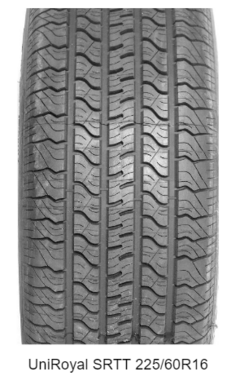

Geprüft wird gegen den Standard Reference Test Tire, der sieht so aus 3pms-3.png
Getestet wird dabei nach ASTM F1805 und wie getestet wird, wird hier beschrieben.
ASTM F1805
Am Ende muss der Reifen in allen Kategorie mindestens 110% dessen auf Schnee und Eis schaffen, was der Referenzreifen schafft.
