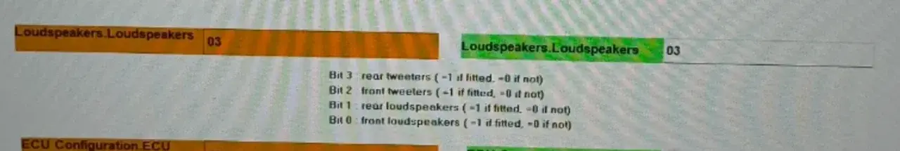

Wenn dann Hexadecimal. Was antwortet das Steuergerät auf 2E6C1C20 und wurde danach ein Hardreset 1101 ausgeführt? In elm_ddt steht, was tatsächlich gesendet wurde.
Wer soll das Hardrest ausführen? Automatisch? Ich habe immer ein/aus geschaltet sowie Zündung an/aus. Die änderung der Lautsprecher war sofort ersichtlich daß sich das Menü "Ausblenden" ausgeblendet hat. Ich bin natürlich auch in den Einstellungen gewesen um dort zu schauen ob die Uhr dann aktiviert werden kann.
Edit: elm_ddt angehängt
elm_ddt
Das Steuergerät antwortet positiv auf die Änderung zu 2E6C1C20. Ob die Änderung nach dem Ausschalten noch vorhanden ist, kann ich nicht sehen. Normal benötigt das Radio einen Hardware Reset, damit die Änderung dauerhaft gespeichert ist. Steht die Option dann nicht zur Verfügung, ist die Firmware des Radios nicht dafür ausgelegt.
