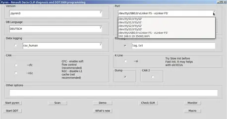

ddt4all fragt nach der Auswahl eines ELM-Port. Diese Liste habe ich durchprobiert und bekomme jedes Mal die Meldung: Kein ELM327 am ausgewählten Anschluss erkannt. Woran kann das liegen? - Stecker ist natürlich eingesteckt und Motor läuft. Stecker hat bisher mit demselben Notebook funktioniert.
Evtl. Com-Port am PC auswählen - ich hatte meistens 3 zur Auswahl, die ich nacheinander anwählte bis einer funktionierte ...
Du schreibst leider nicht, um welches Interface es sich handelt und ob die Verbindung über WiFi, Bluetooth oder USB erfolgen soll: Anhang anzeigen 165040 Anhang anzeigen 165044
Der Empfänger ist ein ELM327 Adapter, EXZA HHOBD 2. Gen. - OBD2 Bluetooth Diagnosegerät für Fahrzeuge über Android und Windows - wie u.a. hier im Forum empfohlen. Das Notebook ist mit Linux Mint ausgestattet. Letzte Woche konnte ich mich damit erfolgreich via ddt4all in meine Bordsoftware einloggen und auch Einstellungen vornehmen.
Wenn das Bluetooth Gerät über die Linux Bluetooth Verwaltung gekoppelt ist, sollte es auch in der Port Auswahl Liste angezeigt werden.
Die Bluetooth Ports heißen rfcomm. Beispiel: /dev/rfcomm0
Ja danke Dir, musste diesen OBD Stecker neu paaren. Hatte zwei Bluetooth Geräte (Sender) aktiv, habe dann beim anderen Bluetooth deaktiviert und den OBD Stecker neu gepaart.
ABER jetzt zeigt mir ddt4all meine Fahrzeugdaten nicht an, obwohl Verbindung besteht wird einfach nicht aktualisiert. Mache ich etwas falsch oder habe ich heute ein technisches Problem? Es hatte ja letze Woche mit der selben Hardware und den selben Installationen funktioniert.

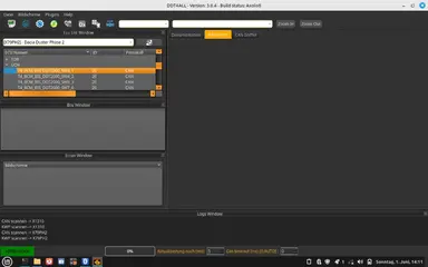

Ich sehe hier im Forum in der Zeile für die Datenbank unterschiedliche Auswahlen. Was ist der Unterschied beim Einstellen von Funktionen? Sind das unterschiedliche Datenbanken bzw. Teilbereiche aus der übergeordneten Datenbank? Muss man die exakte Zuordnung mit der Schlüsselnummer aus den Fahrzeugpapieren vornehmen?
All
X97PH2 - Dacia Duster Phase 2
X1310 - Dacia Duster II
Die grüne Statusanzeige unten links "Verbunden" zeigt nur den Zustand der Verbindung zwischen Software und Interface.
Für einen Duster von 2020 wäre diese Fahrzeugauswahl erforderlich, damit die Liste der dort verbauten Steuergeräte erscheint: xjd.webp
Der Ersteller deiner ddt4all Version hat die Fahrzeugtypen Liste unkorrigiert übernommen. Deshalb kommt es zu Fehlern bei der Fahrzeugauswahl.
Für einen Duster von 2020 wäre diese Fahrzeugauswahl erforderlich, damit die Liste der dort verbauten Steuergeräte erscheint: Anhang anzeigen 165050
In dieser Auswalliste kann man nur scrollen, man kann nicht nach Suchbegriff aufrufen - so wie ich das bis jetzt sehe. Es gibt bei mir keinen "XJD Duster II" wie auf Deinem Screenshot (steht bei mir alles in eckigen Klammen geschrieben. Das habe ich vorhin nicht extra getippt, weil ich dachte es sei normal, aber auf deinem Screenshot ist das nicht so).
Bei mir gibt es neben den vorher genannten Varianten nur "[XJD] - Dacia Duster Phase 3". Das ist dann wahrscheinlich auch nicht das richtige?
Kann man diese Liste der Fahrzeugtypen im Nachhinein noch korrigieren? Ist das essenziell oder im Grunde nur Gewohnheitssache für den Anwender? Wie komme ich nun wieder rein bzw. weiter?
