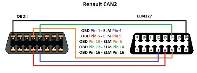

Wenn ich die interne Verkabelung des Elm ändere gehen dann trotzdem die anderen Funktionen / Steuergerät oder muss das dann immer wieder geändert werden?
Am einfachsten ist das Umpinnen so eines Kabels: Beispiel Das wird dann einfach dazwischen gesteckt.
Das ist beim Lodgy für alle Radios, außer dem R&GO Radio notwendig.
Ich habe noch einen Stecker mit Kabel da hätte ich den V Link direkt angelötet da dieser eh nur für den Dacia verwendet wird. Es wäre dann Interessant ob die Änderung je nach Steuergerät rückgängig gemacht werden muss.
Ich konnte die Finger nicht still halten und habe eine nicht allpolig belegte OBD Verlängerung zerpflügt. Es ist wohl standart das nur 8polig belegt ist. Ist es theoretisch überhaupt möglich das mit dem vorhanden korrekt umzustricken ? Ich habe es mal versucht konnte aber laut scan überhaupt kein Steuergerät finden . Hab ich einen Denkfehler Obd zu Elm ? Obd wäre für mich die Buchse am Fahrzeug und Elm der Diagnosestecker.
Edit sagt : Wenn man logisch darüber nachdenkt kann eine standart verlängerung nicht funktionieren da diese am Fahrzeug nicht ihr korrektes gegenüber findet...
Hallo, bei mir war bei dem Stecker zum umpinnen die 2 Masse Pins verbunden. Nach Trennen der Verbindung hats bei mir funktioniert.
