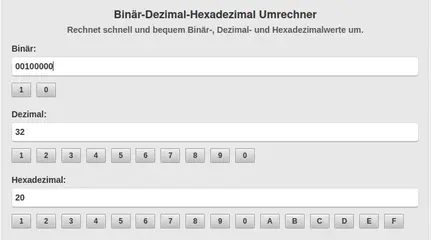

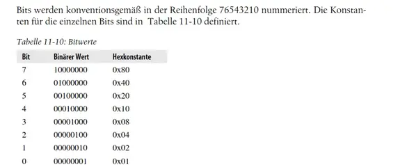

Kann mir jemand auf die Sprünge helfen? Was gebe ich ein um die Uhr einzustellen? Bit 5 1 ???

Bit 5 auf 1 wäre Hexadecimal 20, vorausgesetzt, das der Wert original 00 war, wie auf deinem Foto.
Sollte 00 gewesen sein.

Die Bits werden von rechts nummeriert:
76543210
00100000 Bit 5 auf 1 gesetzt
Wäre dann 20 nicht nur bit 5 ? Wie wird dann 0 oder 1 an oder aus definiert ?
